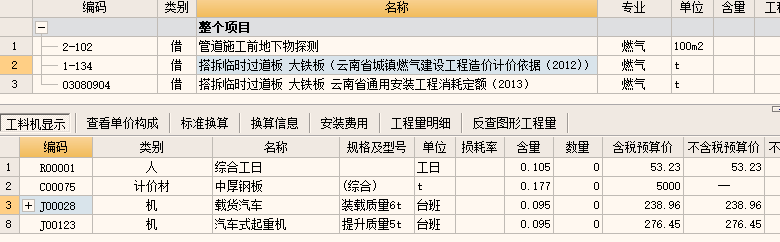

  • 云南2012燃氣定額、2013安裝工程有定額子目“搭拆臨時過道板 大鐵板”可以參考,兩個定額子目的消耗量是一樣的。
    溝槽
