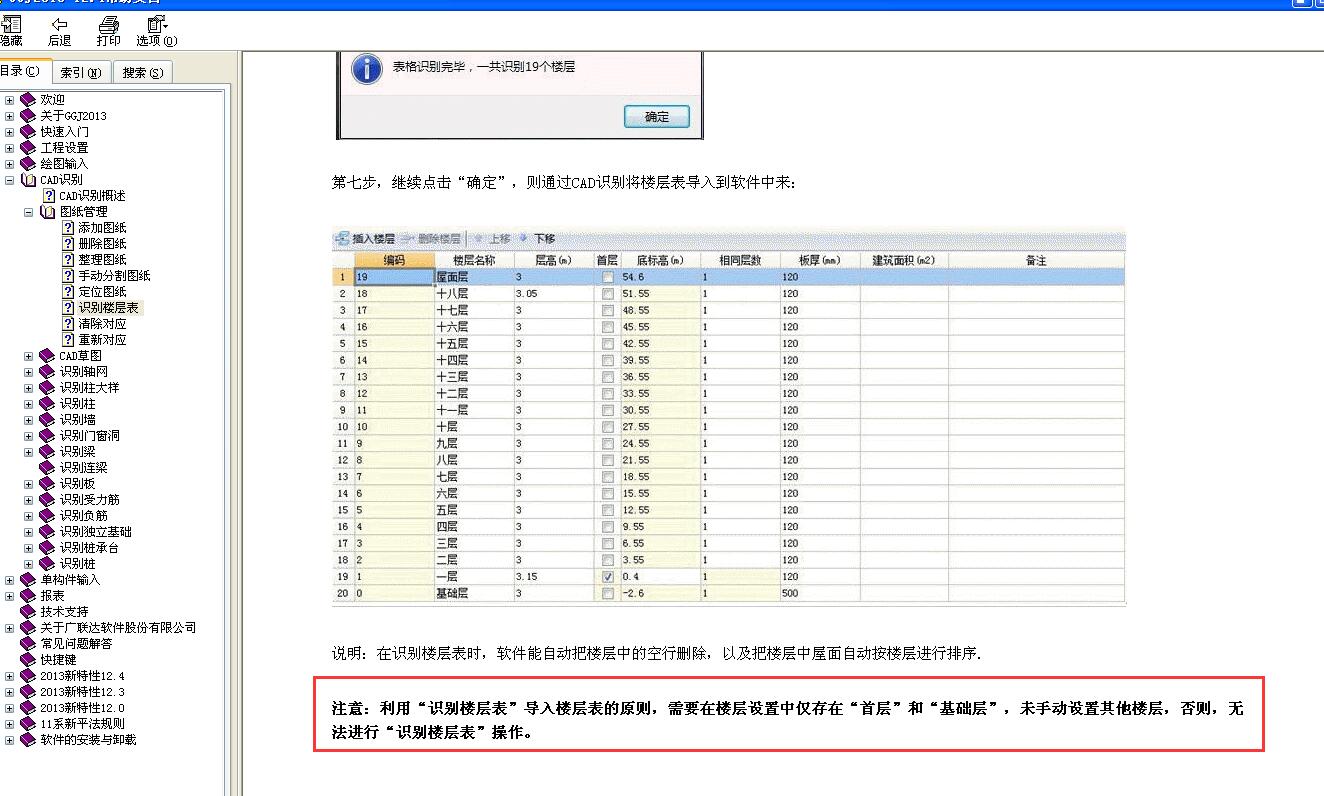

  • 使用GGJ2013識別樓層表時(shí),提示當(dāng)前工程表中已有新建立樓層
    使用GGJ2013識別樓層表時(shí),提示當(dāng)前工程表中已有新建立樓層,這里是要?jiǎng)h除什么啊?
    識別樓層表
我來答 收藏  舉報(bào)
    答:按確定,再到工程設(shè)置中樓層表,刪除下圖紅框的樓層信息。只留首層和基礎(chǔ)層的。再重新識別樓層表。
    2015-12-03 19:48:08
  • 使用GGJ2013識別樓層表時(shí),提示當(dāng)前工程表中已有新建立樓層,這里是要?jiǎng)h除什么啊?
    ——:您是不是已經(jīng)建立樓層信息了的
    如果您想利用識別樓層,就不要先建立樓層信息
    否則,因?yàn)槟呀?jīng)有樓層信息了,您再識別,就會(huì)有重復(fù)提醒,就需要?jiǎng)h除您自定義的樓層信息的
    或者是您已經(jīng)成功的定義樓層信息,就不要再去識別樓層表
    二者選其一
    2015-12-03 19:36:19
