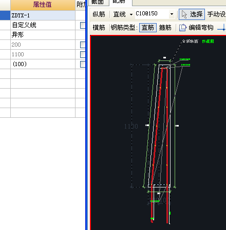

    欄板中的垂直鋼筋長度,根據(jù)高度減保護層厚度可以計算垂直段的凈長再加上下部的伸入梁或板內的彎折長度再加上頂部的橫向彎折就是該垂直筋的長度.水平鋼筋的單根長度,就是你欄板長度減保護層厚度加上彎勾就是水平筋長度,在軟件中還可以用自定義異形線或異形欄板來處理,先按截面畫出截面圖,然后在配筋中畫出配筋即可.

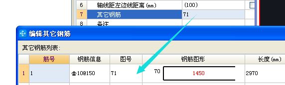

  • 你好:在自定義線里用截面編輯定義。
    單構件輸入里沒有這種圖形,只能用開口的71號筋來定義。計算了一下1100和100的斜長,長了5可以不算了。
