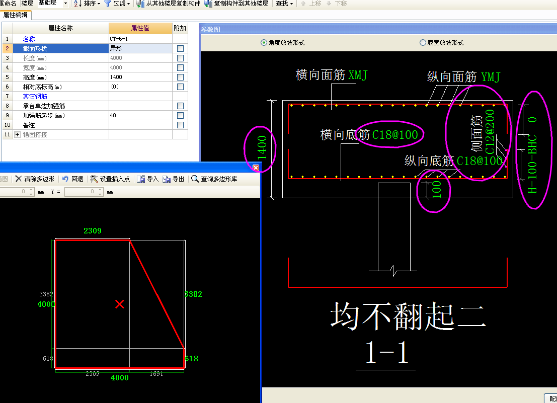

  • 樁承臺中的環形箍

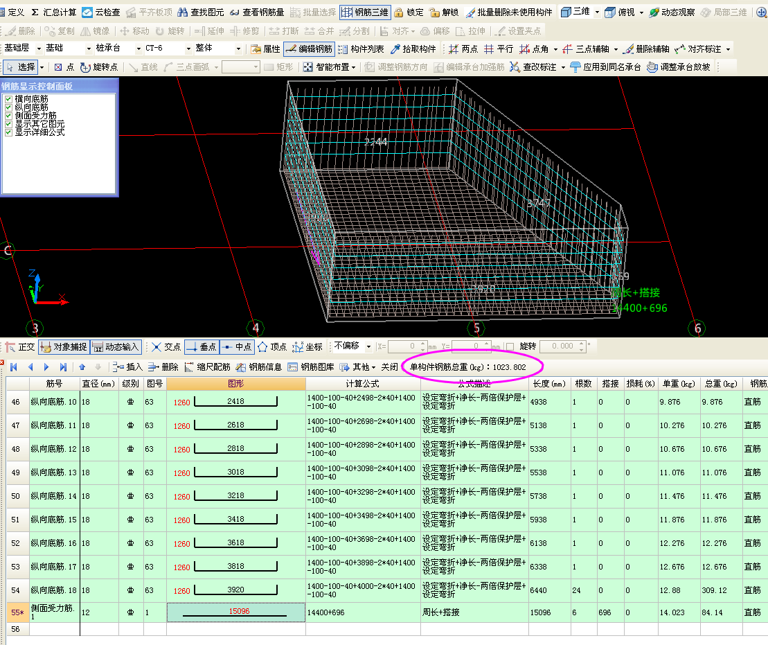

    環形箍的形狀是怎樣的?還有需要怎樣計算

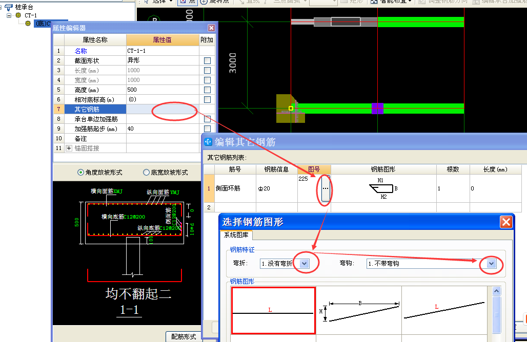

    你這樣的側面環形鋼筋,就要在承臺屬性的其它鋼筋中編輯。但鋼筋系統庫中沒有合適的形狀,你可以選擇相似的進行編輯,也可以在輸入鋼筋長度時的數據與計算后的吻合。
    “這個屬不屬于箍筋”如果是環狀就是可以用箍筋計算,否則就更好編輯了。

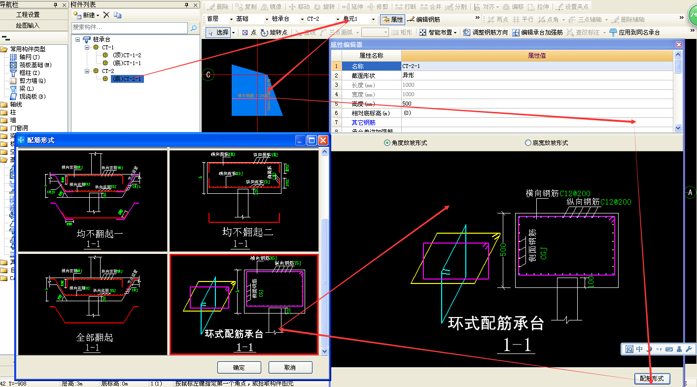

  • 如果是巨型的死可以選擇環式配筋承臺處理的,但這是異形的,需要編輯鋼筋處理。
