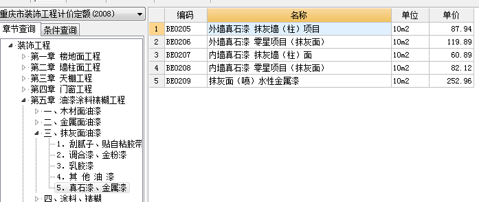

  • 外墻仿真石漆噴砂套用什么定額,,求助
    如上,外墻噴真石漆套用什么定額,如果貼分色帶,,噴后再撕去分色帶修補,這些怎么套,求大神解答
  • 浙江定額里沒有外墻真石漆
    怎么辦
    2016-04-13 11:35:09
  • 套用裝飾定額真石漆的定額子目,帶膠帶分格條的
    外墻噴
    2015-12-02 22:12:26
  • BE0205外墻真石漆 抹灰墻(柱)項目,至于貼膠條等,屬于分格縫,已包括在定額人工中。若定額價做不脫,只有核價時提高主材單價。
    定額
    2015-12-03 16:50:36
