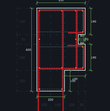

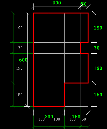

    如圖,箭頭所指為10.2的板面,如何定義紅色方框的現澆女兒墻呢,請大神詳細講解,謝謝!
    紅色方框
    親:用自定義線來處理
    女兒墻
    2015-11-30 15:55:33
  • 直接用自定義線來處理,cad識別截面之后直接定義鋼筋布置即可
    2015-11-30 15:08:56
  • 自定義----自定義線----新建異形自定義線,在多邊形編緝器中可以畫,也可以從CAD中繪制。縱筋直接輸,剩下的在其它鋼筋里面輸入。女兒墻截面只畫屋面10.2以上部份。
    2015-11-30 16:16:32
  • 自定義線即可
