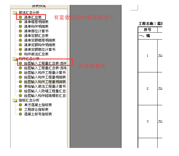

  • 廣聯(lián)達土建算量中報表 選擇工程量的 問題?
    應該選擇哪些工程量進行手動組價,或者哪一份報表的工程量。新手問題,望知道的朋友可以指點一下,謝謝

  • 在樓層構(gòu)件匯總里直接選擇工程量!
    2015-11-28 12:45:33
  • 繪圖輸入工程量匯總表(按構(gòu)件)把這個表導到excle表 再提量就可以了。
    2015-11-28 10:38:47
  • 答:手動組價,選擇下圖箭頭所指的那兩個報表。其實不用手動的,異到GBQ4,軟件會按你的清單和定額編號,自動組價的。
