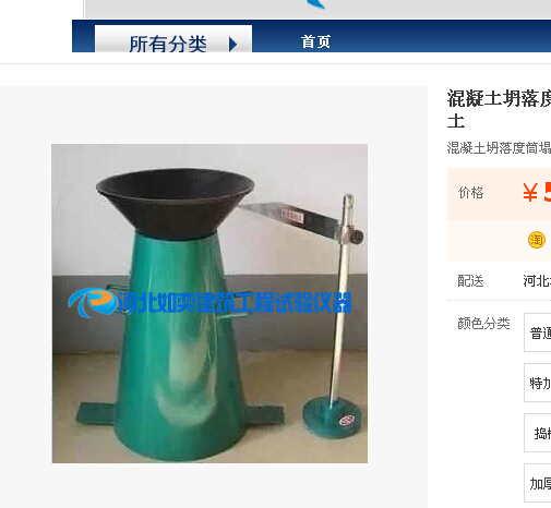

         最簡單的方法用塌落度桶,混凝土坍落度實驗方法是:分三層裝料,每層為筒高度的三分之一,每層螺旋形插搗25下,最后一下要落在中心.最后一層插完后,抹平,勻速提升坍落度筒,將坍落度筒放置旁邊,然后用一把直尺橫放在坍落度筒上,一頭要延伸到混凝土面上,另一把直尺豎立在橫尺后面,到混凝土的頂面,看離坍落度筒頂層有多高,就是坍落度值,只做一次即可.在做的過程中,雙腳一定要踏緊坍落度筒的踏板,不得松動.做坍落度時,可以評手感判斷棍度是難還是易,坍落度完后,用搗棍輕敲混凝土一側,看粘聚性好不好,然后目測有無泌水,用泥刀抹面,看含砂漿程度怎樣。

  • 塌落度是用專門的塌落度測試桶,測試出來的,
