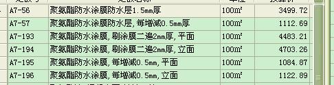

問題補充:我們這里的定額沒有扣減子目

沒有扣減 就折算*系數

防水工程 聚氨酯涂膜防水厚度怎么改? 需要1.5厚軟件不能直接改
應該利用相關定額子目每增減換算、調整的:
