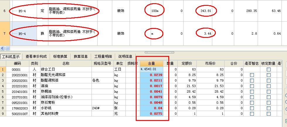

    廣聯(lián)達(dá)計(jì)價軟件,如果修改了定額單位,如100m改為了m,然后把定額里面的所有含量除以100才可以,這樣查看定額單價和定額含量均除以了100這樣就表示修改了.
    不過,一般不需要修改定額單位,只需要輸入工程量計(jì)算即可,測算每m單價含量時用定額單價和含量除以100即可。
    如果只是單一的修改了定額單位,沒有修改定額含量,定額單價和含量是不會變化的與原定額單位一致。

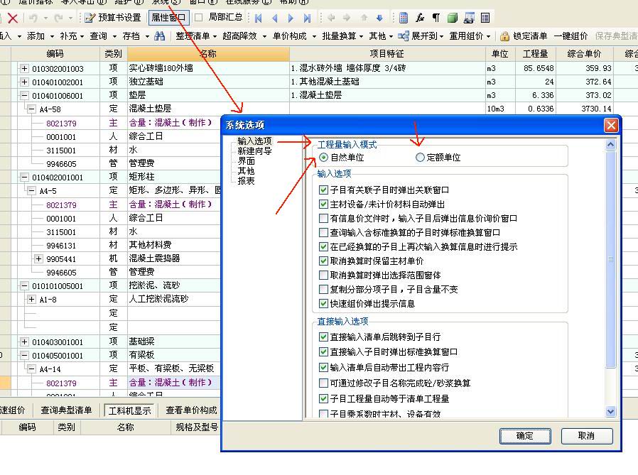

  • 軟件是按定額單位進(jìn)行設(shè)置的,軟件使用過程中修改不了定額單位。操作輸入工程量時可能會出現(xiàn)單位錯誤。
    2015-11-18 09:23:30
  • 答:定額中的計(jì)量單位不可修改,因?yàn)閮?nèi)置了比例因子,100米改為米,小數(shù)點(diǎn)左移兩位,但內(nèi)置是鎖定的,計(jì)算結(jié)果刷新后,出現(xiàn)混亂。但是輸入方法有兩種,一、定額單位。二、自然單位。設(shè)置方法如下: 廣聯(lián)達(dá)計(jì)價
