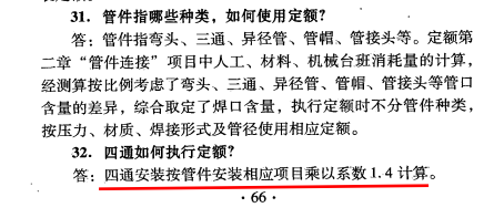

  • 全國統一安裝工程預算定額解釋匯編
    只有四通,乘以系數1.4
    子目
