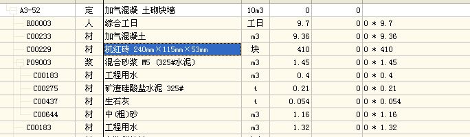

    1.在砌塊下面砌高度不小于200的實心磚,這個實心磚不要另外單獨套項;在砌體墻頂面與頂板間填充斜砌的實心磚,也不用套單獨套項。加氣混凝土砌塊定額子目中包括這部分實心磚。
    2.你看看加氣混凝土砌塊墻的定額含量中,已經包含了一部分的粘土磚用量;
    加氣塊墻
    3.如果你的紅磚的厚度很大,超過了0.2米,那就需要單獨的套定額了,像下面這樣的
    磚墻

  • 這個可以分成兩個墻布置,把磚墻高度調整為200高,加氣砼調整為底標高+200
    不過定額應該是綜合考慮底部砌筑的這20cm的實心磚了,可以看一下你的定額中加氣砼砌體消耗的材料中是否有包含實心磚,如果包含就不要單獨計算了
