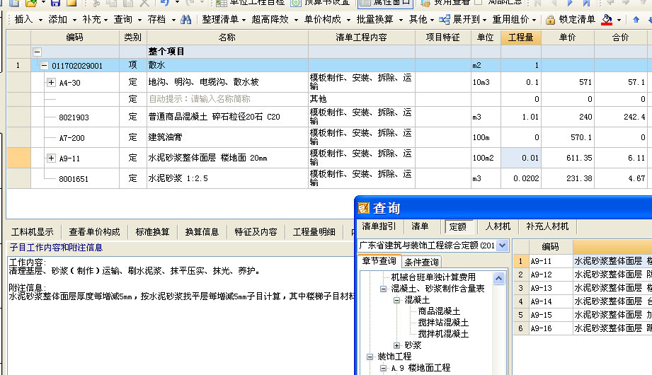

    散水做法 套A4-30散水坡和屋面分格縫子目A7-97還是套下面圖片這個A7-106和A7-110 那個比較合理點 1、60厚C15混凝土散水M25水泥砂漿壓實趕光,每6米設縫,密封膠嵌縫.
    套子目

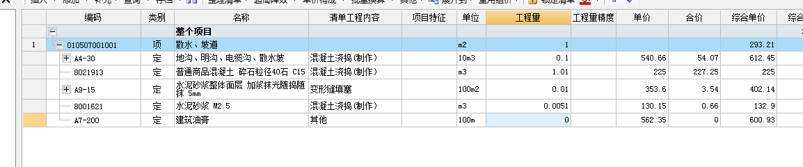

    套法圖片供你參考。

  • 可套A4-30,再套相應分格縫定額(供參考)

  • 我覺得是-30和-97合適
