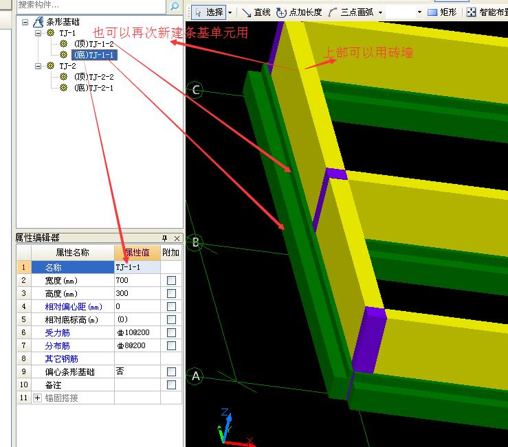

  • 這個條形磚基礎怎么畫
    這個條基該如何定義?
    條基
    這樣可以分別建立條形基礎構件單元的
    磚基礎
    2015-11-15 21:08:47
  • 這種最好的辦法是下面的砼用條基定義,上面的用墻定義,定義不同的寬度和墻的頂底標高,然后畫兩次墻就行了,用墻定義的好處是上面如果有墻洞的話可以直接定義上,如果都用墻里定義上的話,墻洞就布置不上了
    2015-11-15 21:23:14
  • 首先新建條形基礎,然后在條形基礎下方建立子構建,里面分底部  跟上部  然后在材料選用時,,底部的用混凝土材料,上部的用磚的
    2015-11-15 21:10:06
