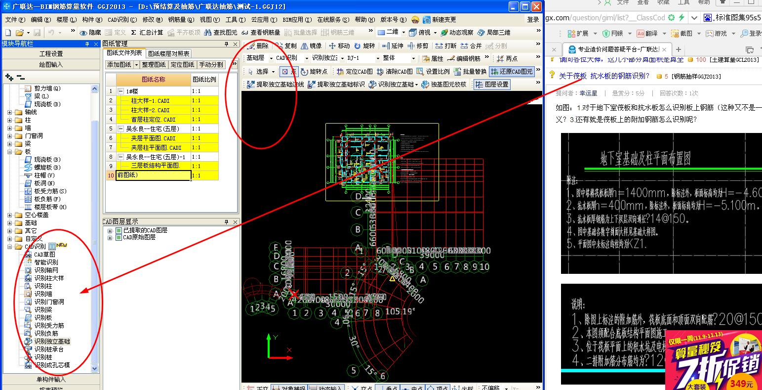

    如圖:1.對(duì)于地下室筏板和抗水板怎么識(shí)別板上鋼筋(這種又不是一般的現(xiàn)澆板)?2.抗水板直接用筏板定義?3.還有就是筏板上的附加鋼筋怎么識(shí)別呢?

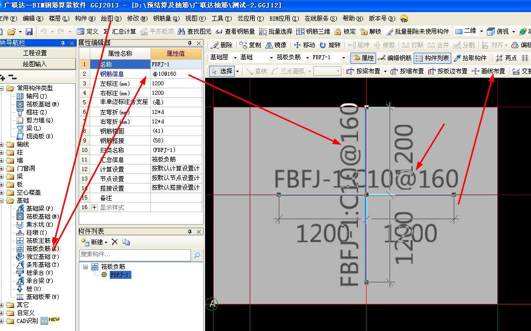

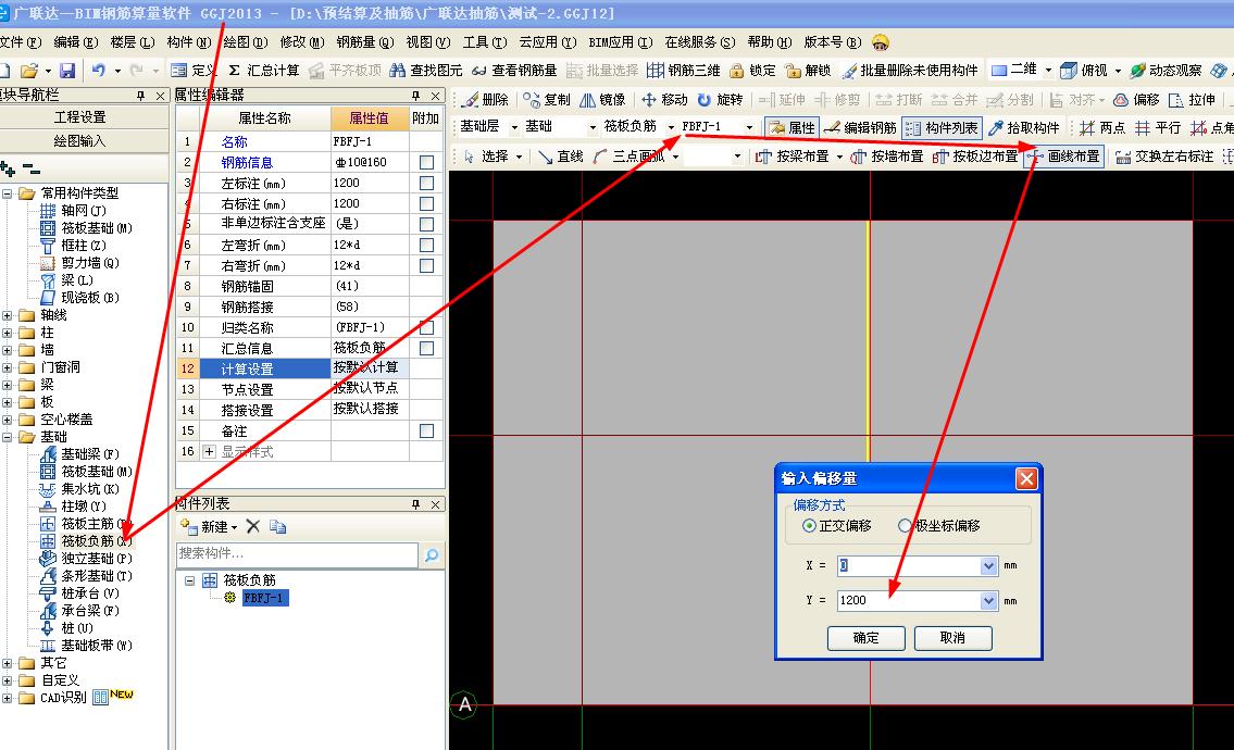

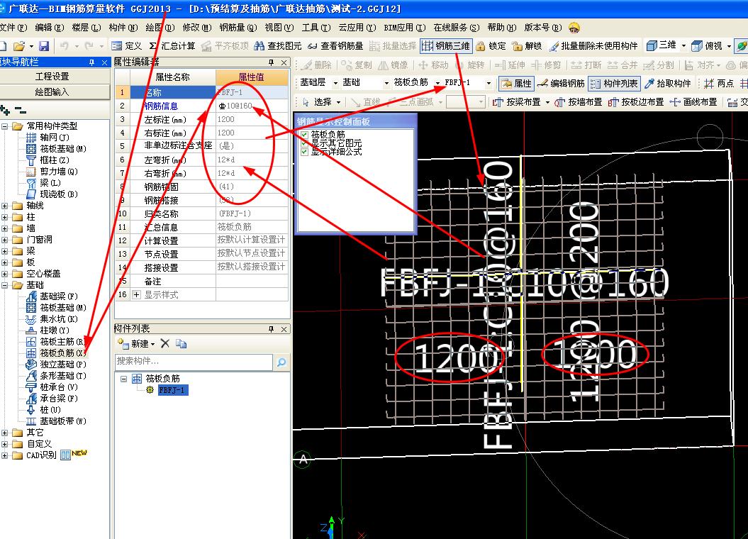

    答:一、鋼筋抽樣2013,沒有識(shí)別筏板的功能。抗水板也應(yīng)用筏板代替。二、抗水板直接用筏板代替即可。三、筏板上的附加鋼筋也不能識(shí)別,只有自己定義并布置。可用畫線的方法布置。

  • 1.對(duì)于地下室筏板和抗水板怎么識(shí)別板上鋼筋(這種又不是一般的現(xiàn)澆板)【筏板一般鋼筋都不識(shí)別的】?2.抗水板直接用筏板定義?【是的,用筏板定義的】3.還有就是筏板上的附加鋼筋怎么識(shí)別呢?【這個(gè)不識(shí)別的,自定義范圍畫的】
