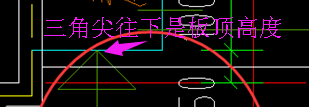

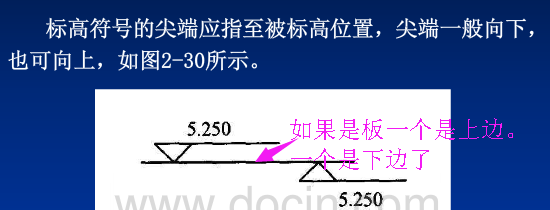

  • 這個圖表示的是板頂標高還是板底標高?
    底標高
    問題補充:為什么是板底或者板頂標高?有什么規范可查嗎?

    板標高標注的應該都是板頂標高
    2015-11-12 10:23:45
    圖中標注的是藍線處的標高
    看不出,這是平面圖還是立面圖?
    2015-11-12 10:44:07
    你好:應該是板底標高。
    板底
    2015-11-12 10:20:53
    單看一個數值誰也不好說,,你要結合樓層表里面的標高,一目了然
    2015-11-12 10:57:40
    這個為頂上一層的 板底標高,你可以參考讀日本前某首相的讀法來讀“小泉”“純”“一狼”,相似的,這個也可以這么發音理解:“板底”“標高”,因為這塊板對于底下一層業主為頂板,你可以近似認為是天花板,而對于頂上一層業主為底板,你可以近似認為是地板。而現在線的標注是在這塊板的最頂部,你可以理解為設計者是在對頂上一層那位業主打招呼,而相對于頂上這位業主而言它是底板,故此其為“底板”“標高”,也就是你說的板底標高(之前看花眼了,把標示線看岔了,這次修改了,不好意思)
    2015-11-12 11:45:33
    在結合立面圖判斷一下,一般指板頂標高
