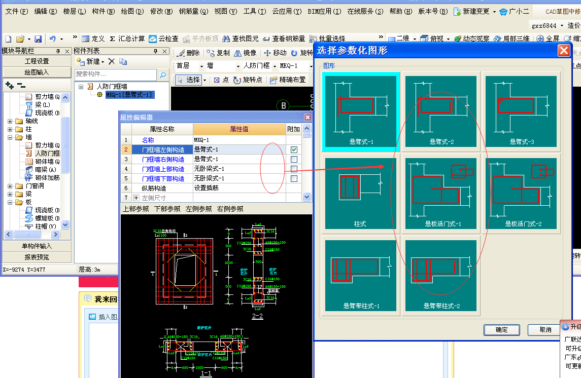

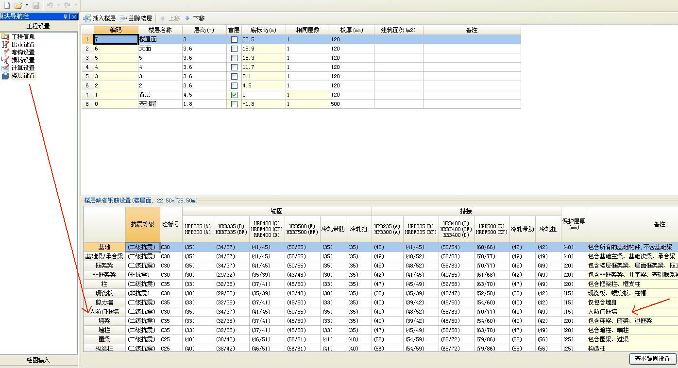

    請問第3張圖中,用綠色畫的鋼筋圖紙上并沒有注明鋼筋信息,它是屬于剪力墻的鋼筋?還是說和上一排鋼筋一樣是4C16? 其他幾張圖中的鋼筋應(yīng)該怎么畫?用什么構(gòu)件定義呢?謝謝

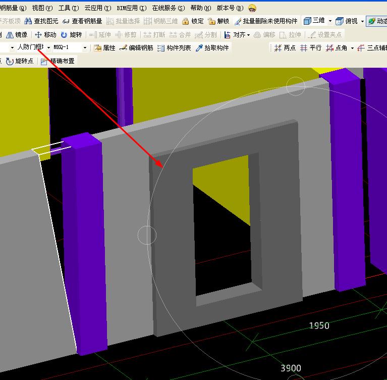

    答:軟件提供專門針對人防門框墻的定義方法的,選擇圖集,修改參數(shù),然后布置。

  • 可以在屬性的相應(yīng)邊點擊,就會彈出參數(shù)化圖形構(gòu)件進(jìn)行選擇。
