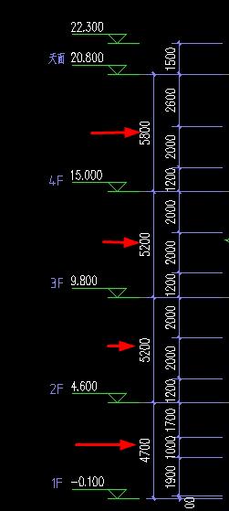

    根據這張圖,可以看出各層標高嗎?各層分別多高?室內標高也有-0.1的嗎?
    室內標高

    首層層高3.6m,二三層5.2m,三層5.0m,室內標高為正負零
    2015-11-11 15:45:19
  • 可以,層高分別是4.7m、5.2m、5.2m、5.8m。標高圖紙上看得出來,室內地坪標高是正負0
    2015-11-11 16:17:10
  • 首層層高4.6m,二三層層高5.2m,三層層高5.0m,室內標高為正負零。標高就是各層所標注的那個標高,加油。。。。

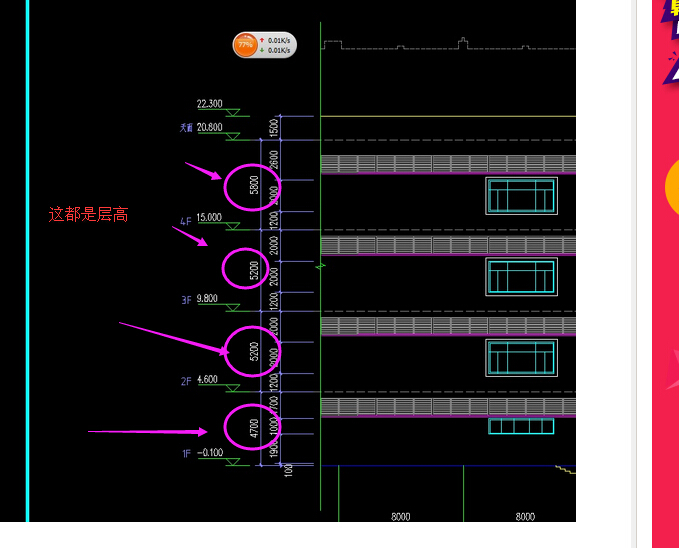

  • 層高
    2015-11-11 15:50:49
  • 我認為是這樣的:
