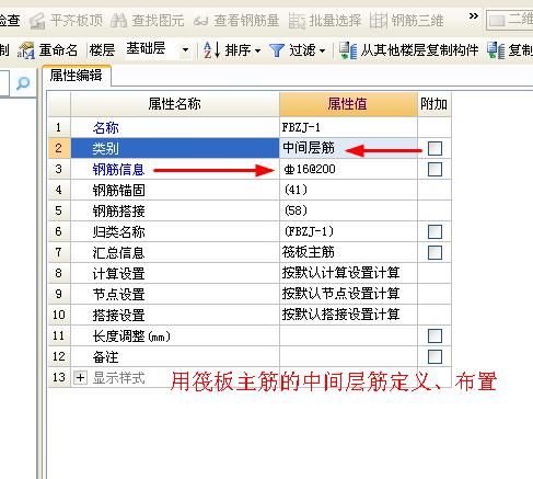

    您這個不是樁基礎
    您這個是樁基礎上的筏板基礎
    筏板基礎主筋有底筋、面筋,還有中間鋼筋的

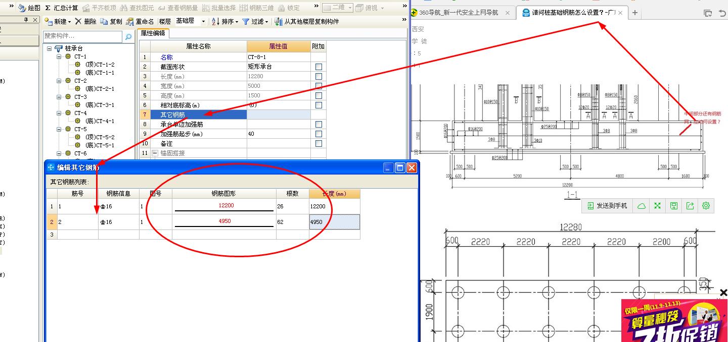

  • 樁基礎部分具體鋼筋怎么輸入?新手,謝謝各位大神!
    答:中部鋼筋在其它鋼筋中輸入。
