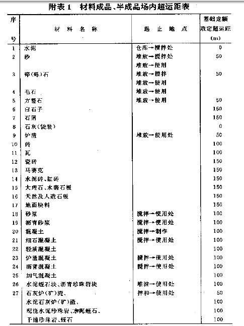

  • 按《全國統一建筑工程基礎定額編制說明書(土建工程)》規定下表中的材料場內運輸距離已經包括在相應定額子目內不能再計取場內運輸費用。超過部分可以辦理簽證或雙方協商解決。
    施工地點
    2015-11-10 07:00:41
