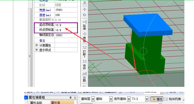

  • 這樣設置墊層不應該在條基下? 有看出 怎么回事來的么?
    條基
    墊層

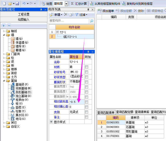

    親,您看一下,您的基礎單元,您是不是設置相對底標高了
    如果您設置相對底標高,那么就是您基礎的標高不正確的
    2015-11-10 08:57:43
  • 墊層的頂標高應該是基礎的底標高。
    廣聯達服務新干線
    2015-11-08 22:54:02
  • 答:是標高問題,改為基礎底標高即可。
    2015-11-09 08:22:59
  • 墊層應該是在條基下的,這個好像是標高定義的有問題吧?應該是定義墊層底標高為基礎底標高-墊層厚度的,或者墊層頂標高為基礎底標高
    2015-11-09 05:36:39
