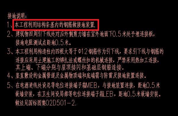

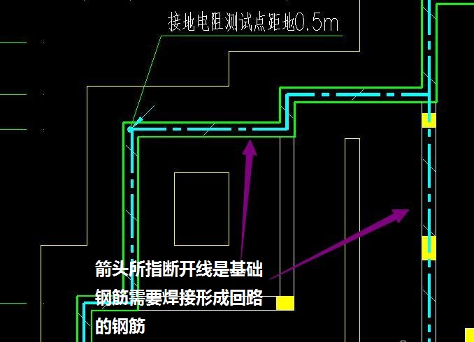

  • 如圖,這是避雷的基礎(chǔ)接地圖,請(qǐng)問箭頭處的那些線是什么?扁鋼么?但是沒有文字說明啊
    箭頭
    沒有文字

    廣聯(lián)達(dá)服務(wù)新干線接地說明1、本工程利用結(jié)構(gòu)條基內(nèi)鋼筋做接地裝置。箭頭所指的斷開線就是需要將條基內(nèi)的鋼筋焊接起來形成接地回路。
    山西省電氣安裝工程預(yù)算定額有“基礎(chǔ)鋼筋焊接”定額子目,工程量是“處”。如果你們當(dāng)?shù)囟~有這類定額子目可以按焊接點(diǎn)位計(jì)算工程量,每個(gè)單位按一處計(jì)算工程量。如果沒有類似定額子目可以借用“利用圈梁鋼筋敷設(shè)均壓環(huán)”定額子目,計(jì)量單位是“延長(zhǎng)米”即按斷開線長(zhǎng)度計(jì)算工程量。

  • 圖片上的應(yīng)該是接點(diǎn)的位置,有說明么。測(cè)試電阻距地0.5m。這些位置就是說明有多少個(gè)焊接的點(diǎn),以處計(jì)算哦

  • 是基礎(chǔ)地梁內(nèi)說的主筋,鋼筋,如圖
