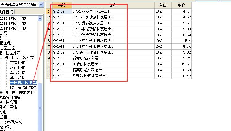

    你們那個地方?jīng)]有“一般抹灰砂漿厚度調(diào)整”定額嗎?如果沒有,定額應(yīng)該有說明吧?如果都沒有的話,那就只能調(diào)整砂漿含量,不能在定額子目里乘系數(shù),因為,在抹灰定額里,綜合了基層處理、刷素水泥漿、表面壓光等工序,而實際施工中,無論抹灰層厚度多少,這些工序是一樣的。

    這個不用乘系數(shù)的,在標(biāo)準(zhǔn)換算里是可以直接改厚度的,就是說是可以調(diào)整抹灰層的厚度的,定額里給出了換算的方法,在計價軟件的標(biāo)準(zhǔn)換算里直接填上厚度軟件就會自動處理了。

  • 你好:套用每增減1mm厚度定額子目調(diào)整即可

  • 你好,調(diào)整抹灰砂漿厚度是不能乘系數(shù)的,應(yīng)該依據(jù)砂漿厚度每增減1mml來調(diào)整,你當(dāng)?shù)囟~應(yīng)該有砂漿厚度調(diào)整表的,依據(jù)這個調(diào)整是最為合理的,
