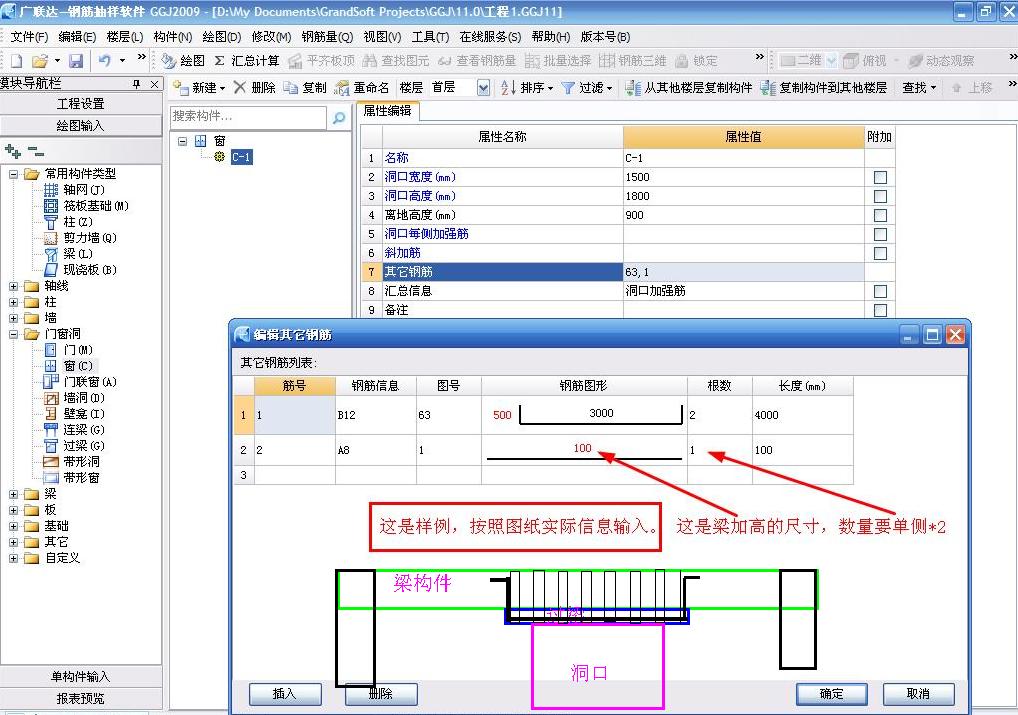

    如圖這個過梁 在廣聯達上如何定義 表示完全看不懂的感覺
    過梁怎么設置

  • 對于圖片中的過梁與框架梁合并,目前還沒有很好的方式。只能是定義的過梁,在屬性中輸入底部鋼筋,箍筋在屬性的其它箍筋中編輯;也可以匯總計算后,選擇該框架梁,在編輯鋼筋中調整相應數量的箍筋(如果用前一種方式,也要調整箍筋的數量)。

  • 圈梁正常繪制,過梁覆蓋整個圈梁的高度,看下,面廣聯達服務新干線 建筑行業快速問答平臺-答疑解惑

  • 如圖這個過梁 在廣聯達上如何定義 表示完全看不懂的感覺
    如圖這個過梁在廣聯達上可以單獨定義過梁,把箍筋在其他箍筋處理,
