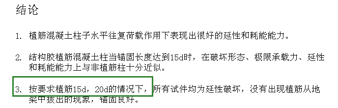

    你好:保護(hù)層看你定義的是什么構(gòu)件,如果是構(gòu)造柱保護(hù)層是25,因?yàn)闃?gòu)造柱混凝土的標(biāo)號(hào)低保護(hù)層也就相對(duì)大一點(diǎn)點(diǎn)。植筋的深度目前只有植筋施工規(guī)范講座里有要求,其它沒(méi)有要求錨固15d~20d。
    外露彎鉤為135度?是定義的箍筋形式,箍筋的要求就是135度的。平直段10d.

  • 100寬的門(mén)垛,在植筋的時(shí)候植筋深度按植筋鋼筋10~15d即可。
