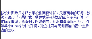

  • 燈槽需要另外計算嘛
    二、天棚基層、面層,按設計展開面積以平方米計算,不扣除窗簾盒、檢修孔、附墻煙囪、柱、垛和管道、燈槽、燈孔所占面積,燈槽面積基層和面層都計算了,那么燈槽還需要另外計算嘛

    燈槽需單獨計算套相應的定額子目!計算天棚工程量,燈槽的不計入,另外單獨計算!

  •        二、天棚基層、面層,按設計展開面積以平方米計算,不扣除窗簾盒、檢修孔、附墻煙囪、柱、垛和管道、燈槽、燈孔所占面積,燈槽面積基層和面層都計算了,燈槽是需要另外計算的,再套燈槽定額子目的。

  • 你好:按裝飾定額應該需要單獨計算。

  • 另外單獨計算!按M來計算

  • 按你這個計算規則是不需要單獨計算的,但是按照清單計價規則是需要單獨計算的,
    展開面積
