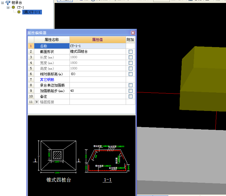

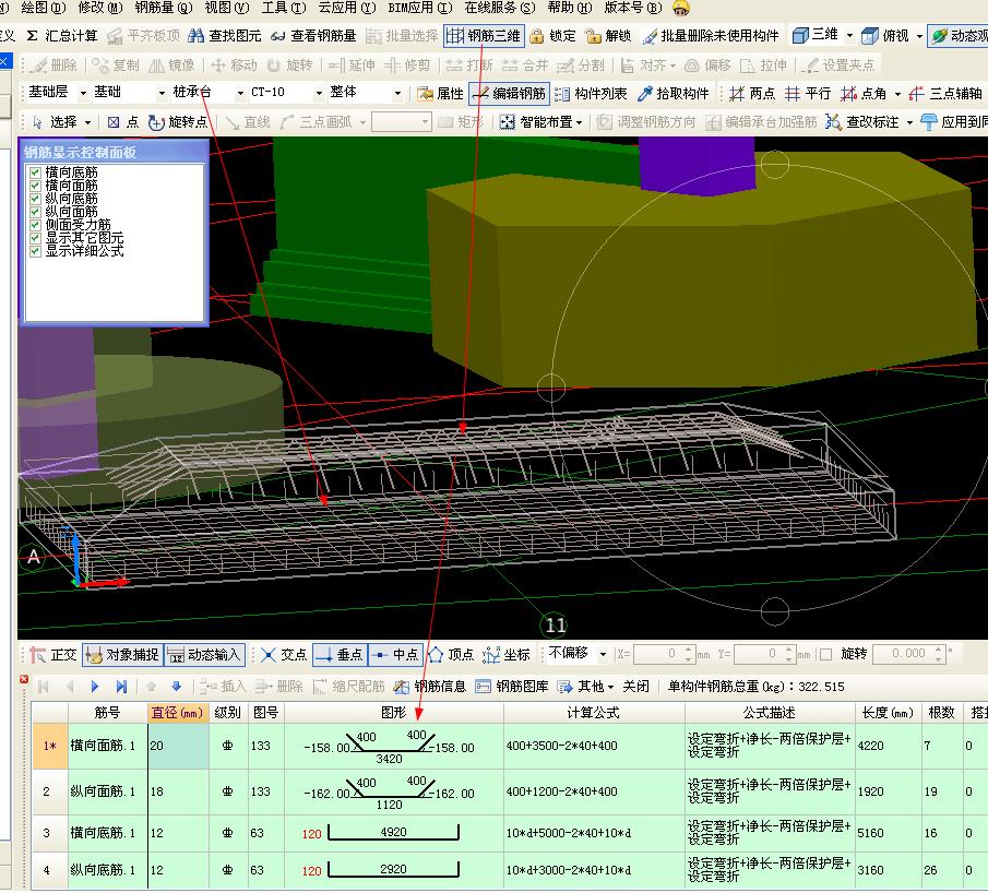

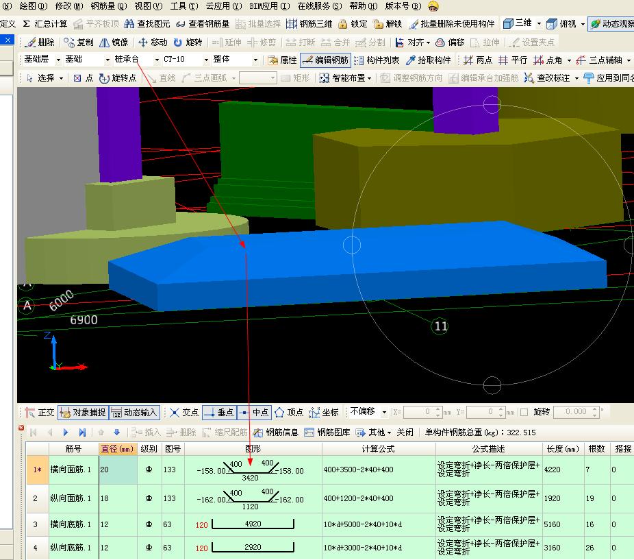

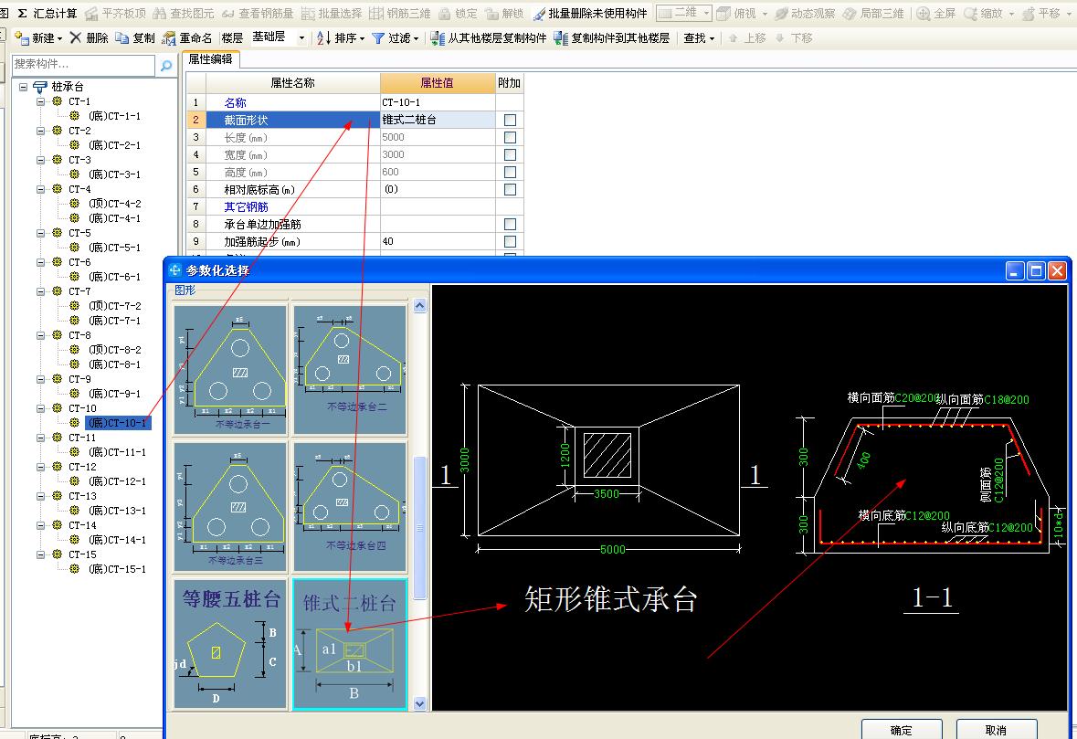

  • 這要用承臺代替定義,可以選擇相應的參數構件。
    上層
    2015-10-26 17:17:27
  • 雙柱坡型獨立基礎上層鋼筋怎么定義,謝謝!
    答:可以用承臺代替定義并布置的,方法如下:
