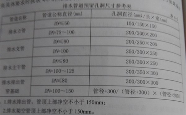

    穿樓板的衛生潔具預留孔洞的尺寸如何確定 雖然不用安裝套管 但是會有預留洞 請問預留的規格如何確定 是和管道等號還是也要放大幾號啊?謝謝
    問題補充:現在12定額中有預留孔洞的定額項 章節說明中明確以洞口周長計量 我想問問洞口尺寸的確定
    設計無要求時,北京定額衛生潔具預留孔洞的尺寸確定,參照【北京2012北京市建設工程預算定額培訓教材】通用安裝(一)第166頁執行。如圖

  •       穿樓板的衛生潔具預留孔洞的尺寸如果圖紙未標注,可以按DN15孔洞確定, 雖然不用安裝套管 但是會有預留洞 預留的規格不是和管道等號,而是要放大1號.
        現在12定額中有預留孔洞的定額項 章節說明中明確以洞口周長計量 洞口尺寸可以按比管道大一號去確定。

  • 你好,穿樓板的管道預留孔洞比要穿的管道大一號即可
