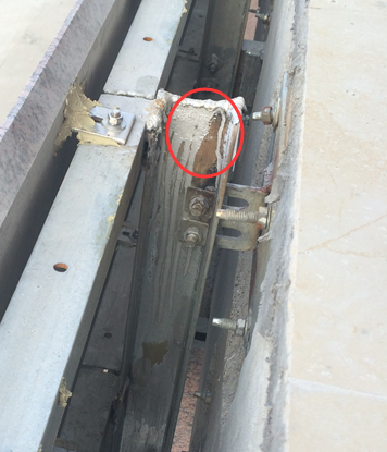

  • 如何鑒別鍍鋅和防銹漆?此圖中的型材為鍍鋅還是防銹漆
    鍍鋅
    答:從截圖中看,是防銹漆的,鍍鋅后的構件不用再刷防銹漆,表面有鋅粒花的,鋅粒花不隨機的分布,所以看上去地圖的形態。

  • 鍍鋅是在構件表面進行離子交換附著一層鍍鋅層,一般在工廠加工,鍍鋅層表面均勻,顏色為金屬色;而防銹漆是在構件表面涂刷一層油漆層,一般防銹漆為灰色或鐵銹紅,現場涂刷,涂刷層不那樣均勻。
    此圖中的型材為防銹漆層。

  • 單從圖片上看是不好確定,就是鍍鋅鋼,表面也是可以再進行油漆的,但可以肯定的是金屬沒有看到有防銹漆,防銹漆是丹紅色的,你好象是油了銀灰色漆。
