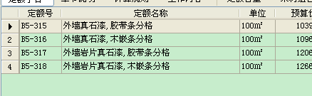

  • 拆除外墻原有墻磚厚新做保溫和涂料,請問新做的保溫和涂料是套修繕定額還是套正常裝飾裝修
    如題目描述
    應該是修繕定額更合適一些,拆改的項目套修繕更合適
    外墻真石漆有專用的定額子目啊,這個修繕沒有,只有裝飾里有,一般膠帶分格條的更接近實際
    修繕定額
    2015-10-22 13:40:46
  • 如果您的工程就是修繕工程的鏟除新作,您就應該是修繕定額
    如果您只是新建工程的變更,您就是建筑裝飾工程
    咱們的定額子目不同,山東有專門的定額子目
    但是定額不合適,我們做報價的時候,一般都是市場價報價
