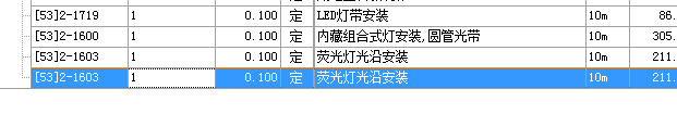

    LED燈帶我套的“熒光燈”子目,但是定額分析里面單位是“套”,我詢價(jià)是按m來計(jì)算的,怎么處理?

  • LED燈帶可以套“歌舞廳燈具 蛇光管”定額,主材按LED燈帶計(jì)入。
    子目
    2015-10-20 17:28:02
  • 可以將米換成套,一套燈具長度為1.2米
    2015-10-20 18:21:27
  • 定額里就如圖幾個(gè)子目,可以修改單位或者按米補(bǔ)充主材。
    2015-10-20 19:00:49
  • 明顯定額套錯(cuò)了.
    這個(gè)組合熒光燈是T5燈管組合的燈帶,主材是多少套T5燈管,而不是延長米的LED燈帶。
    如果你們的定額沒有LED燈帶,直接按市場(chǎng)價(jià)補(bǔ)充即可或者借用相近的定額單位是米的定額。
