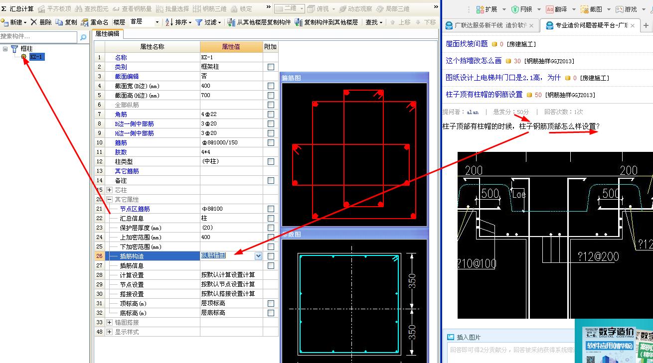

    柱子頂部有柱帽的時候,柱子鋼筋頂部怎么樣設(shè)置?
    柱帽

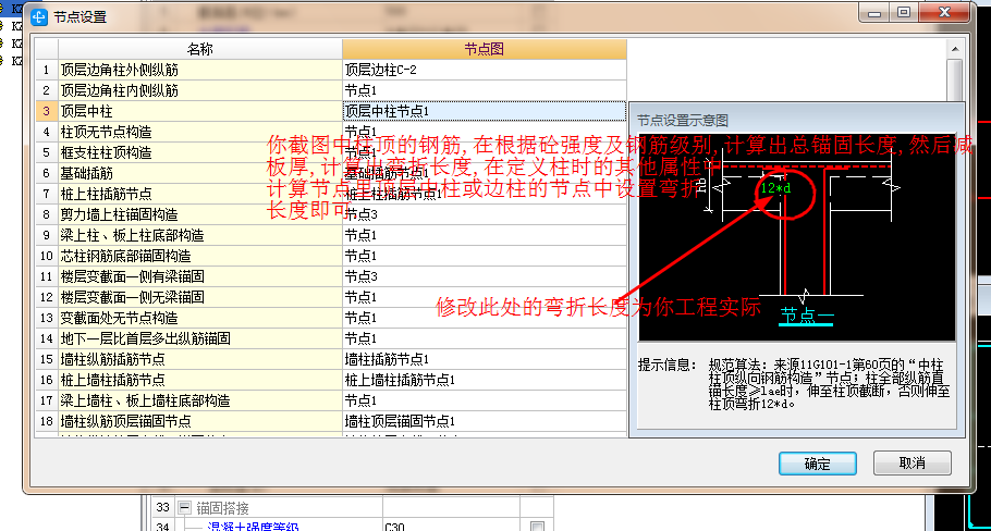

    柱子頂部有柱帽的時候,柱子鋼筋頂部鋼筋按正常設(shè)置即可,柱頂是按進入到柱帽的長度為錨固,你可以設(shè)置錨固長度即可.你截圖中的錨固長度,設(shè)計是按板底錨固的長度,你可以按正常進行板底為錨固處理,計算彎折部分長度后,設(shè)置柱鋼筋頂部的彎折長度即可.

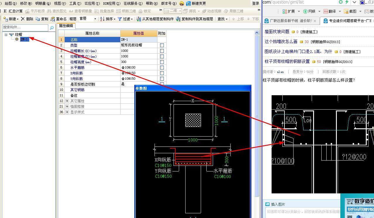

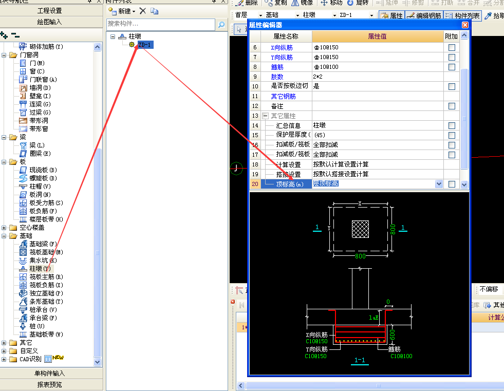

  • 可以用柱墩來處理的,選擇矩形下柱墩,頂標高設(shè)置為層頂標高就可以了

  • 柱子頂部有柱帽的時候,柱子鋼筋頂部怎么樣設(shè)置?
    答:柱帽與柱子分別計算的,柱子鋼筋頂部,改為縱筋錨固。
