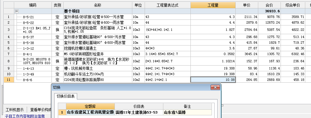

    3 污水主管線采用DN500水泥管43米,雨水主管線采用DN600水泥管44米,管溝墊層C15細(xì)石砼100厚*2.1寬,安裝雨污管線采用25T起重機(jī)吊裝用時(shí)10小時(shí),水泥管承插接頭處理按圖集L03S002施工,固定水泥管用C20砼38立方米。 4 因市政雨水檢查井在陽坡路上,為不破壞市政道路雨水管與市政管線接口采用頂管方案施工,挖掘機(jī)開挖工作面4米長*3米寬*3米深,頂管采用直徑800的水泥管,頂管長度18米,費(fèi)用900元/每米,(包括材料和人工),拆除市政雨水井壁 接頭抹灰修復(fù)用工日4個(gè),MU20煤矸石實(shí)心磚砌雨水檢查井1個(gè)直徑1300井深2.7米,井壁采用1:2水泥砂漿抹面,水泥井蓋1套,另外更換水泥污水井蓋1套 5 管線施工完畢后回填土采用40鏟車倒運(yùn)土方運(yùn)距100米,回填土方44米長*2.1米寬*1.7米深,加4米長3米寬3米深,分成夯實(shí),修復(fù)小區(qū)道路用C25砼44米長*2.1米寬*0.2厚+4米長*2.1寬*0.2厚
我來答 收藏  舉報(bào)
    這個(gè)不難的,要考自己不要依賴別人,你就大膽做好了。方法是逐條計(jì)算工程量,然后套對(duì)應(yīng)的額定額子目就是了。你這個(gè)需要套的定額有:安裝、土建、市政。

  • 你所說的這些最好用圖的形式表現(xiàn)出來,還有工程數(shù)量不是隨便說出來的,是按照計(jì)算規(guī)則或圖紙計(jì)算出來的,,如你的墊層2.1米寬,有什么依據(jù),你的混凝土用量38立方米根據(jù)什么,(GB50268規(guī)范中關(guān)于混凝土管基礎(chǔ)是180度、還是120度、還是滿包都是有規(guī)則的)。

  • 運(yùn)距
    管溝
    1注意表中材料 砼強(qiáng)度 水泥砂漿的換算  2 25噸起吊機(jī)走定額的話是不需要計(jì)算的,計(jì)算規(guī)則規(guī)定了排水管不分人工或機(jī)械沉管,2米以內(nèi)套取定額一律不的調(diào)整,超出2米,乘以相應(yīng)系數(shù)

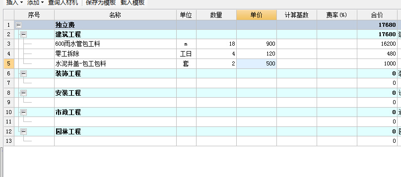

    3、固定水泥管看這么大的量感覺是個(gè)水泥管下方的砼基礎(chǔ),所以套上述定額,按米計(jì)量,角度大小根據(jù)實(shí)際來套相應(yīng)定額   4、其他項(xiàng)包工包料可以在獨(dú)立費(fèi)中記取,有些價(jià)格說我自己輸入的,可按照你自己那邊價(jià)格計(jì)入  5、抹灰工程量是按照內(nèi)壁抹灰,池底抹灰忘記算了,你自己加上,然后外壁是否抹灰不知到,有的話你再加上去 6、井壁材料按照MU20煤矸石磚換算  7、有部分說明不是很明確,建議你自己考究實(shí)際施工情況來套取相應(yīng)定額
