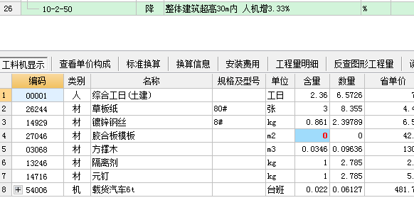

    老師您好,我這邊在編一個裝飾工程的決算。由于施工工期較長,根據政策性調整,原投標的人工費需要調差。現施工企業提出相應的人工、機械超高降效的費用也要增加。我的問題就是在工程決算中這部分費用應不應該調整(超高降效屬于措施項目),還有就是,如果需要調整,該如何調整。謝謝 盡盼佳音
  • 超高降效是根據您的計價費用表調整的
    這里的人工也參與議價差調整的

  • 超高降效部分也應該是根據定額規則計算的,如果有人工費和機械費的調整,那么超高降效里的人工和機械費也應該跟隨調整的,但是這還要看合同,合同中對措施費部分是如何約定的,如果約定不調整,那就不用調整了,如果約定是可以調整的,才能跟隨調整,要調的話,也就是調整人工和機械,其它的不能調整的
