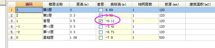

  • 你好:與你樓層設置里定義的首層標高有關系,首層定義+-0,門的高度定義為2.35就可以了,如果首層定義-0.1,門的高度定義為2.45.
    離地高度

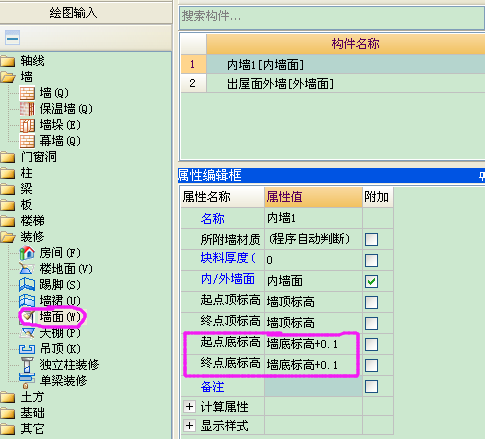

  • 可以設置門離地高度10公分,再在裝修中設置墻面標高,具體詳見下圖中的紫色線范圍答疑解惑
