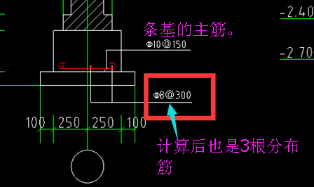

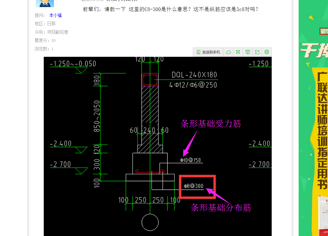

  • 前輩們,請教一下 這里的C8-300是什么意思?這不是縱筋應該是3c8對嗎?
    縱筋
    你好:計算后也是3根。這里的C8-300,是三級直徑8個的鋼筋,按300的間距布置。

  • 不是的額,這是條形基礎的受力筋和分布筋
