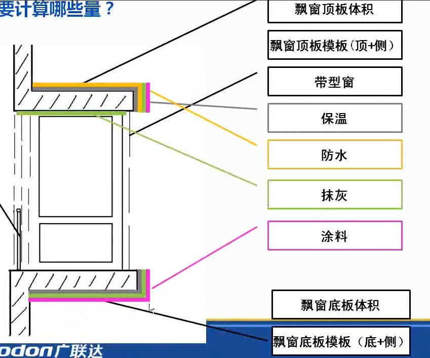

    1:飄窗有底、上有兩個伸出來的板,其底板底面,上面,側面抹灰套什么?其上板的底面,側面,上面抹灰套什么?2:飄窗立板,左右立板的立面套什么抹灰?立板中間側面抹灰套什么?3:空調板,底面和頂面抹灰套什么?側面抹灰套什么?定額哪里很明確說明?
    問題補充:空調板,飄窗板為什么底板底面套天棚,頂面套底面?定額哪里規定的?不是按零星抹灰算嗎?

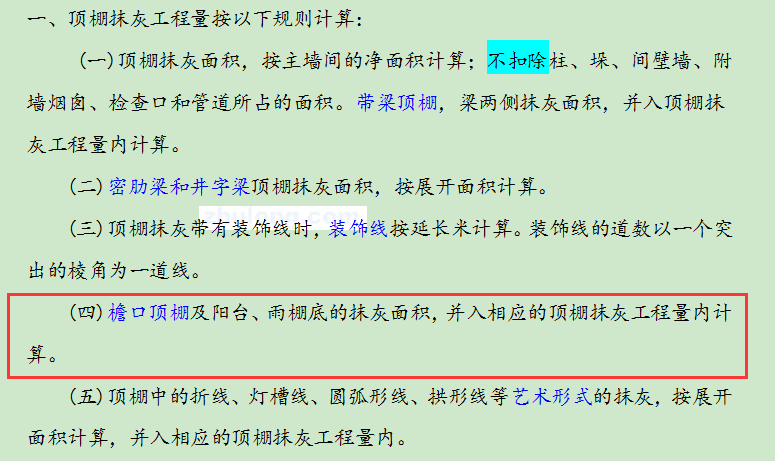

    【首先,關于你的問題定額上說的不清楚,但是定額上為規定的執行其他抹灰】1:飄窗有底、上有兩個伸出來的板,其底板底面,上面,側面抹灰套什么?其上板的底面,側面,上面抹灰套什么?【底板肯定是套天棚的,側面與頂面如果與外墻的做法一致就合并到外墻里,沒必要分這么細,量又不多,影響不大,】2:飄窗立板,左右立板的立面套什么抹灰?立板中間側面抹灰套什么?【立板,建筑物里面的合并到內墻,外側的合并到外墻,這個肯定和外墻的一致。】3:空調板,底面和頂面抹灰套什么?側面抹灰套什么?定額哪里很明確說明?【空調板,同飄窗?!?
    問題補充:
    【每個人對定額的理解不同,套天棚是根據第二張圖片里的檐口底推出來的,定額的解釋不明確。頂棚抹灰里面沒有零星抹灰和其他抹灰,第二節墻柱面有,你仔細看看定額。再說,這個工程量不大,對總造價影響不了】

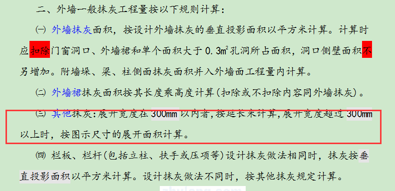

  • 1:飄窗有底、上有兩個伸出來的板,其底板底面,套天棚抹灰;上面,套地面抹灰;側面抹灰套裝飾線抹灰;其上板,同上;2:飄窗立板,左右立板的立面套墻面抹灰;立板中間側面抹灰套裝飾線。3:空調板,同1條。定額沒有明確說明,只是有展開寬度小于300時套裝飾線,大于300的套零星抹灰。
