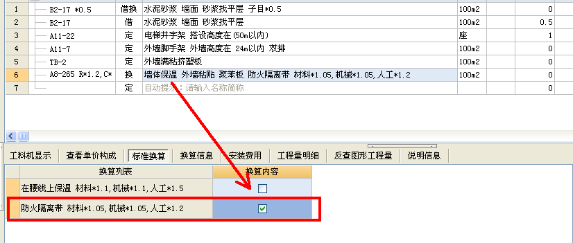

    在軟件中可以定義自定義線,畫一圈就可以了,計算出長度再乘以相應高度。(用保溫層反而不太方便操作)記得保溫的總面積要扣除隔離帶的面積。

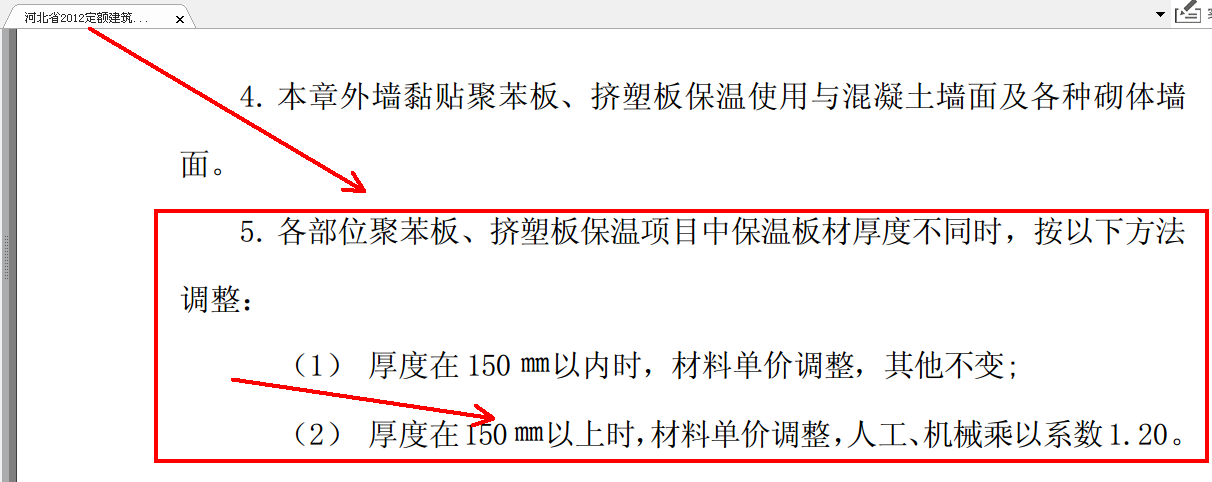

    套取  墻體保溫 外墻粘貼 聚苯板  (12定額),換算主材,調價格,換算為防火隔離帶做保溫,乘以相應系數。
    如下圖:
    定額
