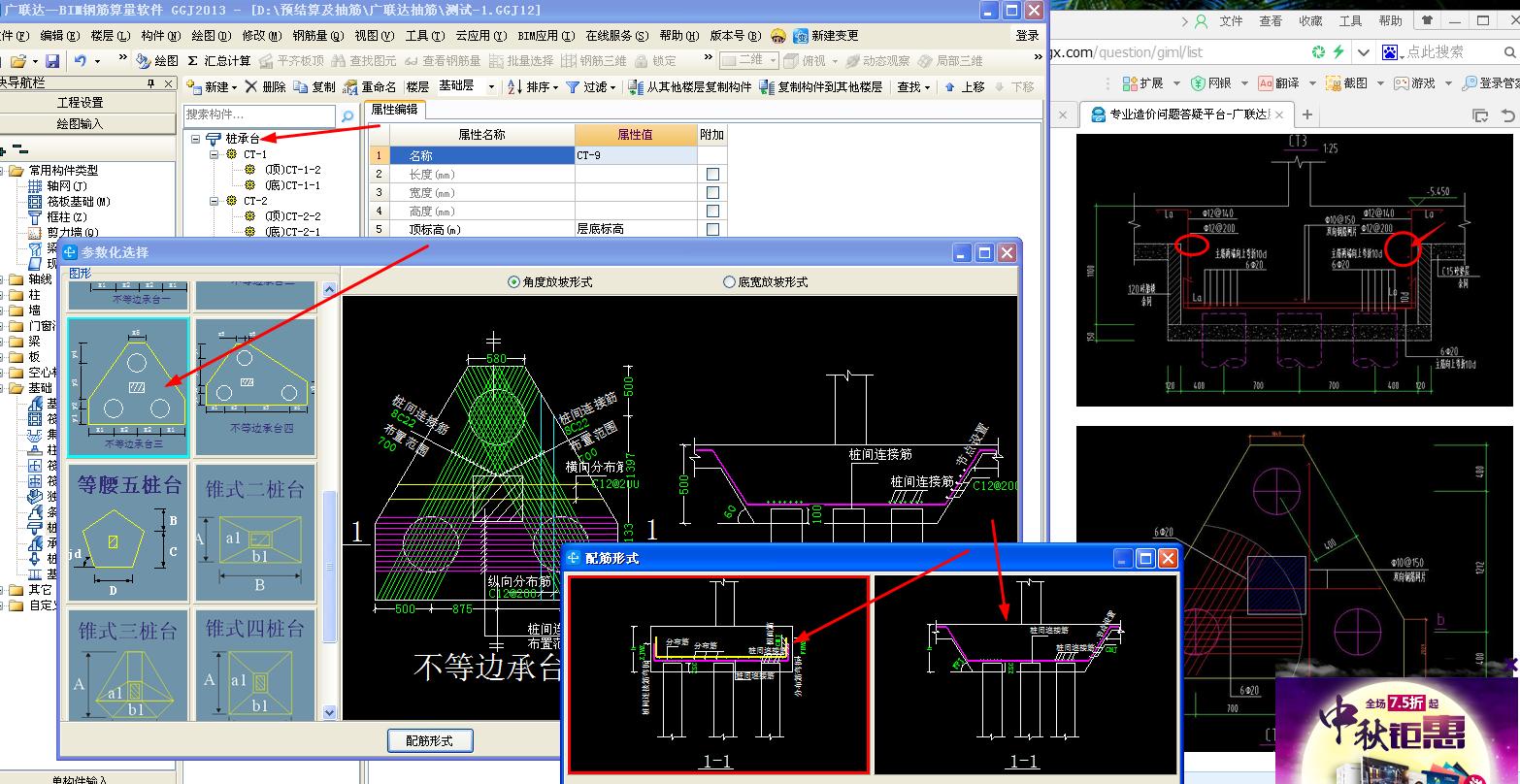

    這個承臺如何配筋 截下圖 還有就是側(cè)邊上那個C12@140如何處理 在哪里輸入 是承臺單邊加強筋嗎

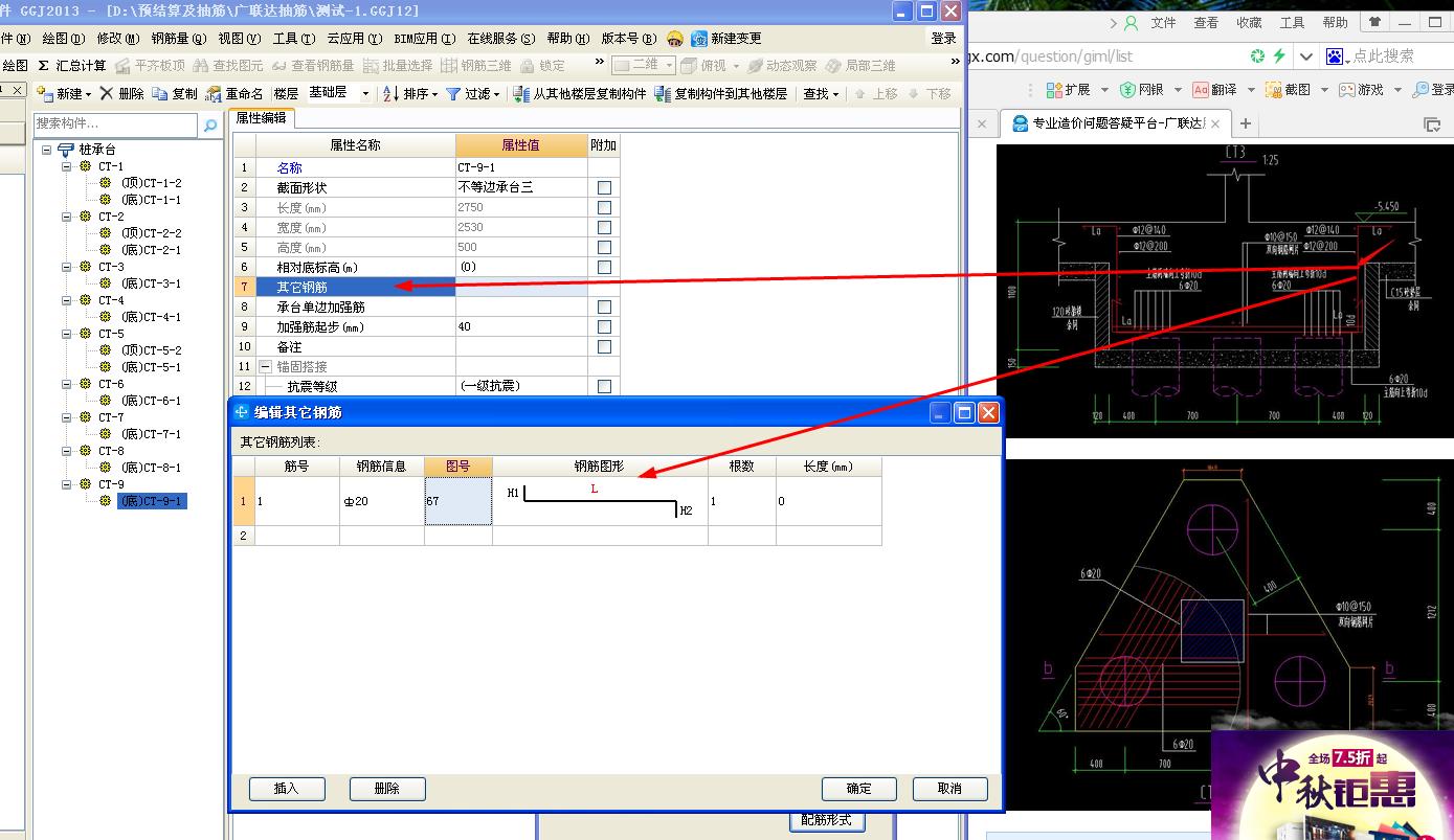

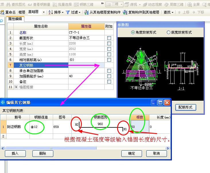

    答:鋼筋抽樣軟件,目前沒有直接對應(yīng)的圖集,處理這種承臺,側(cè)邊上那個C12-140,在其它鋼筋輸入。

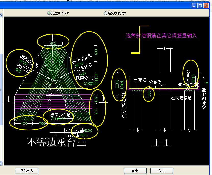

  • 你好,C12-140這個鋼筋應(yīng)該屬于分布鋼筋,直接按承臺高度(含筏板厚度)-保護層+彎折L0輸入即可;C12-200應(yīng)屬于側(cè)面鋼筋,按三樁承臺默認就可以;6C20屬于單邊加強筋,定義時在承臺單邊加強筋欄直接輸入就可以。

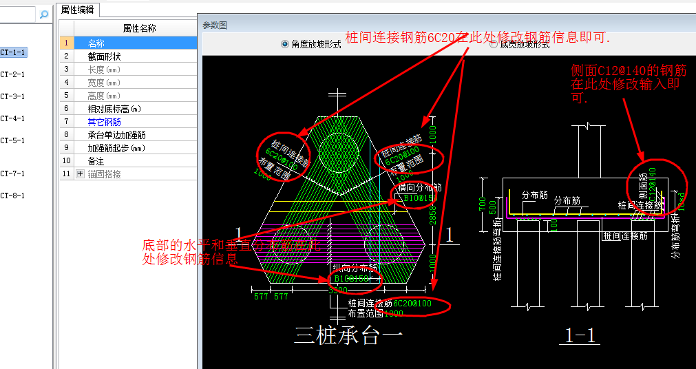

    這個承臺配筋,6C20的鋼筋在樁間連接鋼筋里修改,水平和垂直分布筋在水平和垂直鋼筋中修改,那個C12@140的鋼筋在側(cè)面鋼筋中修改參數(shù)即可完成,下面給你截個修改后的圖.
    單邊
