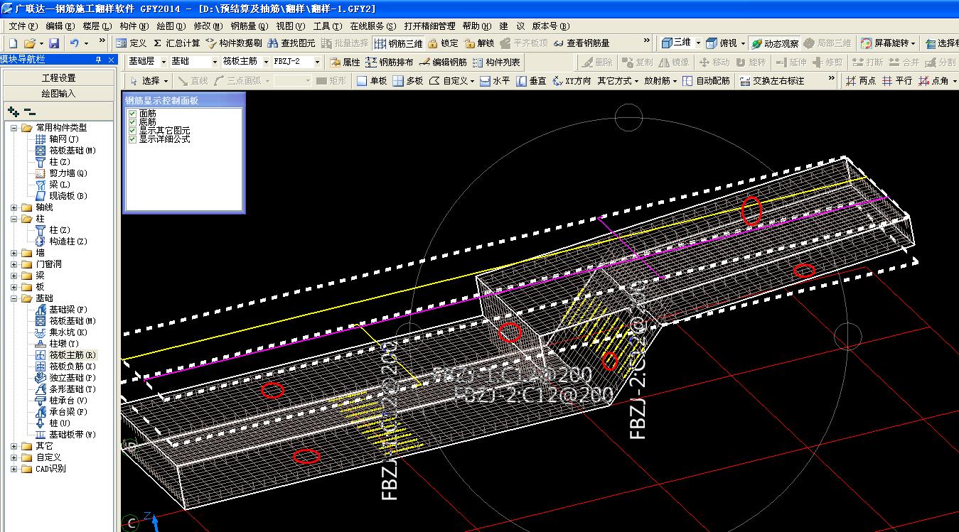

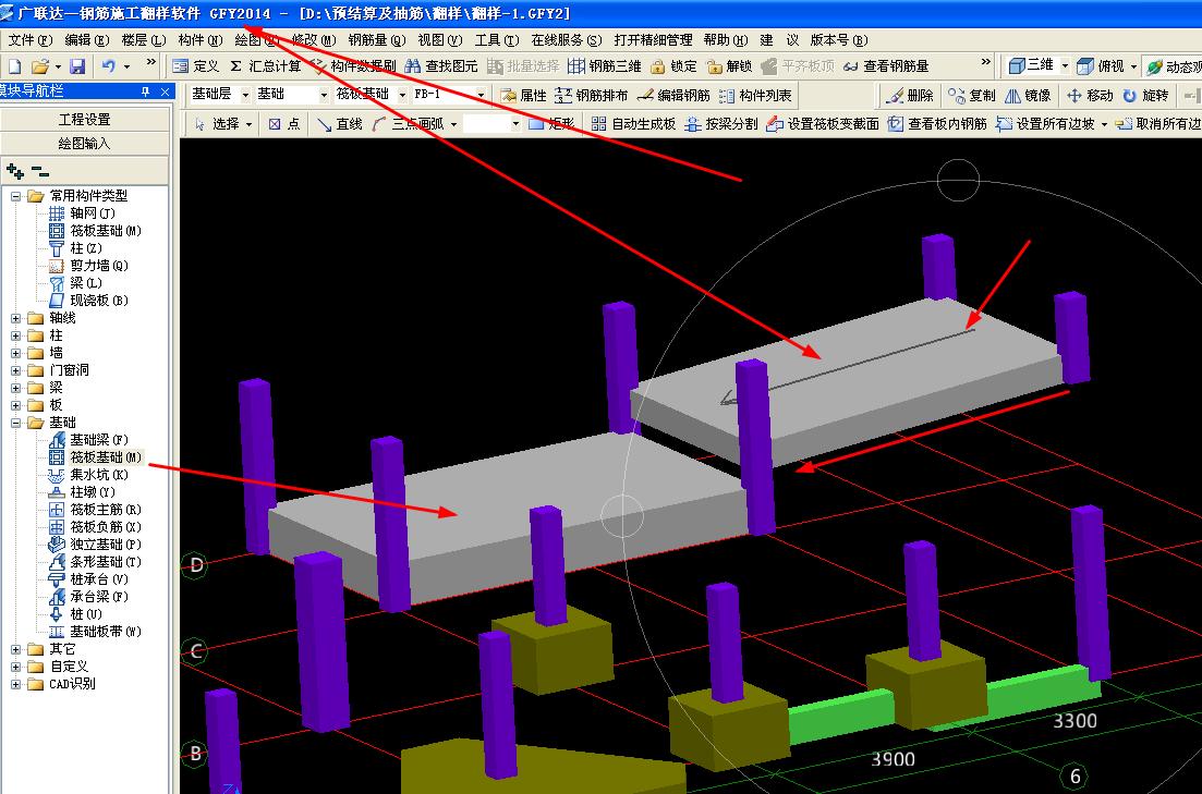

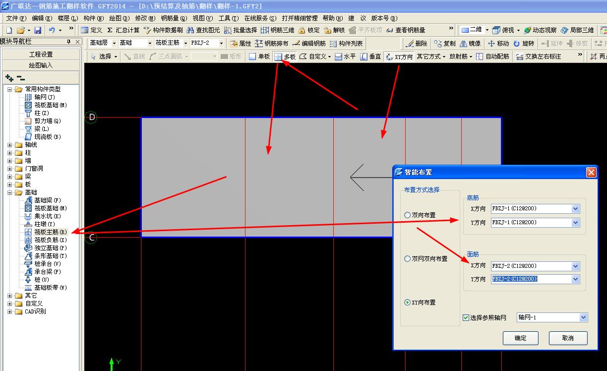

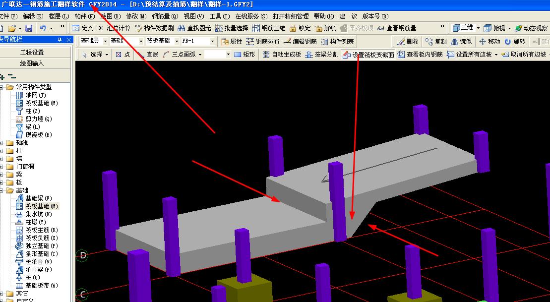

    陳工你好,我在翻樣軟件中畫了筏板基礎,一塊是平筏板,一塊是變坡筏板,計算匯總后,在排布圖中不顯示變坡筏板Y方向上的底筋,單板多板,自定義,我都試過了還是不行,你能幫一下我嗎
    平筏板
    問題補充:這個筏板沒有變截面
    答:先畫出兩塊不同厚度或不同標高的筏板,然后設置其中一塊為斜板。再設置筏板變截面。然后布置鋼筋。鋼試了一次一,沒有問題。我用的是2014。
