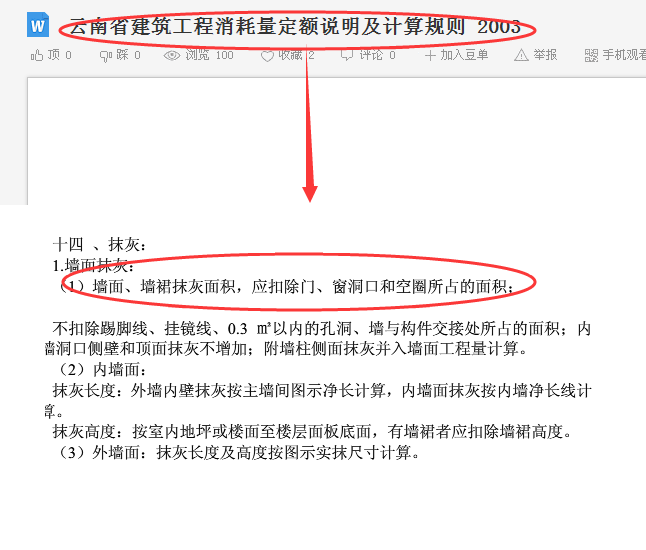

    云南13定額內墻面抹灰工程量計算是否扣除門窗洞口?
    要扣除門窗洞口的面積。

  • 應該扣除門窗洞口的面積,同時側邊不再另外計算,定額已經綜合考慮了。

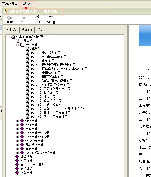

  • 一般規則都是要扣門窗洞口的,但因為不同省份的計算規則不同,可能會有差別,但門窗洞口應該都是要扣除的,具體你在計價軟件的幫助里找一下計算規則就行了,查看方法見下圖
    13定額

  • 1.云南13定額內墻面抹灰工程量計算扣除門窗洞口所占面積
