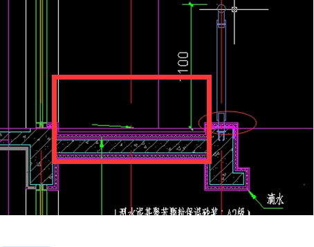

  • 陽臺地面算到欄桿外邊線還是內邊線
    陽臺地面算到欄桿外邊線還是內邊線
    內邊線
全部回答 (5) 首答僅用{{minutesHtml}}
    很明確,應該計算到陽臺梁的內邊緣,因為陽臺梁其實就相當于墻體了。 欄桿那塊就按照墻體計算保溫顆粒就行了。
    2015-10-04 21:35:20
  • 陽臺地面應該是要算到內邊線
    陽臺地面
    2015-10-04 21:11:56
  • 陽臺地面算到欄桿的內邊線,欄桿外的抹灰按線條抹灰或零星抹灰計算。
    2015-10-05 06:10:37
  • 陽臺地面算到欄桿外邊線還是內邊線------------陽臺地面應該計算到梁的內測。陽臺梁應該按普通腰線計算工程量,根據設計套相應(抹灰、面磚)定額子目。
    2015-10-05 07:12:28
  • 陽臺地面應該計算到梁的內測。
    陽臺梁應該按腰線抹灰計算工程量 套取相應子目完成的。
    2015-10-04 21:57:27
