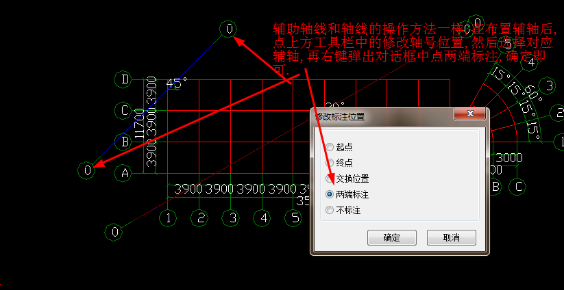

  • 輔助軸線編號能否兩端標注?
    輔助軸線編號能否兩端標注?如何操作?
    輔助軸線編號能否兩端標注?如何操作?
    軸助軸線編號可以兩端標注的,在布置上輔軸后,點上方工具欄中的修改軸號位置,然后選擇輔軸,在彈出對話框中選擇丙端標注,然后確定即可完成.
    軸線編號

  • 輔助軸線可以兩端標注看截圖
    兩端

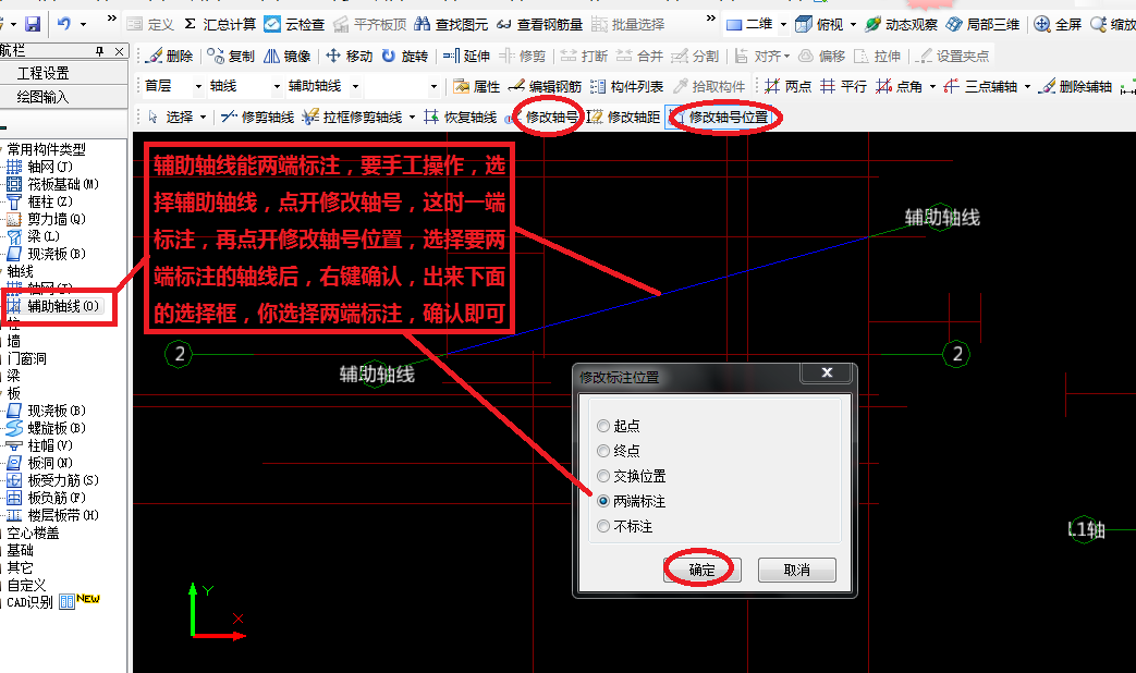

    2015-10-04 07:40:45
  • 輔助軸線編號與主軸線一樣,可以兩端標注,只是需要在輔軸線項中進行操作,操作與主軸線同。
