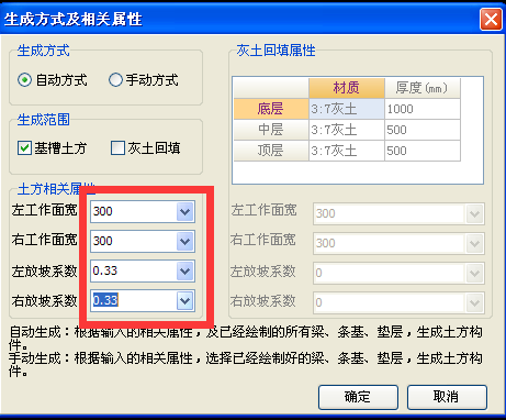

    我在畫完墊層的時候,點擊的“自動生成土方”,出現下圖的對話框,在生成范圍時是否把灰土回填那一項勾選上?(說明:地上二層的框架結構,圖紙中并未對土方這塊有什么特別說明),如果不選的話,我土方回填的量應該在哪里計算???如果選灰土,那素土的量在哪里體現??麻煩給出詳細的步驟,謝謝各位

    不需要選擇的,直接在挖土方中定義就可以

    我沒有勾選灰土回填,為什么自動生成土方量后,差可能工程量時,素土回填量為0 ??匯總報表時,卻出現灰土回填的量??
    這樣你肯定是勾選灰土回填了,你重新試一下,刪除土方構件,重新自動生成

  • 我在畫完墊層的時候,點擊的“自動生成土方”,出現下圖的對話框,在生成范圍時是否把灰土回填那一項勾選上?(說明:地上二層的框架結構,圖紙中并未對土方這塊有什么特別說明),如果不選的話,我土方回填的量應該在哪里計算???如果選灰土,那素土的量在哪里體現??

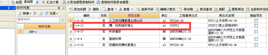

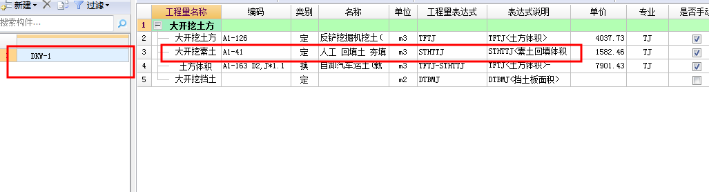

    在畫完墊層的時候,點擊自動生成土方,出現下圖的對話框,在生成范圍時是否把灰土回填勾選應根據設計要求,如果設計要求基礎部分用灰土回填時,應勾選,如果沒有要求時,不要勾選,土方回填在生成土方構件時定義里套做法時有一項素土回填體積欄,在此欄中套上相應的回填土的定額子目,軟件就會自動把挖土體積扣除基礎部分體積計算出回填土體積的.
