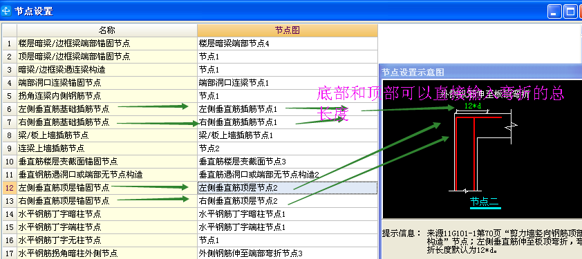

    你好:墻與基礎相交處可以用暗梁定義,不輸入箍筋,墻豎筋的底部彎折可以在墻的節點設置里定義一下長度。加腋的鋼筋可以在定義墻時的其它鋼筋里輸入。

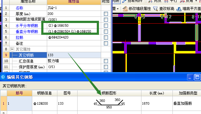

  • 在其他鋼筋里面的垂直加強筋輸入
    2015-10-02 18:47:07
  • 我就說說加筋的問題,準確的計算方法:長度是(剪力墻300,減去一側保護層,正方形,求邊長)+(中間段400高,400寬,正方形求斜長)+(下段550高減筏板一個保護層,正方形,求斜長)+兩個錨固,多少倍的直徑,看不清楚,是35d,還是多少你計算,我大概的計算一下 1676mm,再加兩端的彎曲長度,我看不清多少倍d,就是這樣,正方形斜長=邊長的1.414倍,看截圖

  • 采用單構件手動計算輸入
