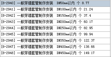

  • 個人建議按照下面的定額
    過梁

  • 按照電氣預埋管考慮,水電是安裝的兩個專業,一般情況下,盡量采用自身定額,不要互相借用
    2015-09-30 09:26:24
