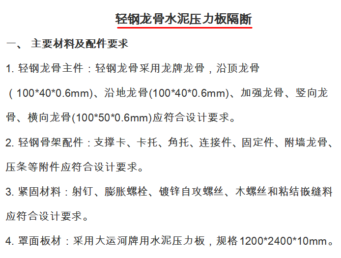

    纖維增強水泥加壓平板墻,這種墻不是砌體墻,而是輕質板墻體,是直接用水泥壓力板通過與加強型鋼立柱或隔墻龍骨與梁、柱、板連接安裝成的輕質隔墻,所以里面不需要配置鋼筋。

  • 其實就是水泥板隔斷,內部為鋼骨架,只需用鋼絲點扎加固面層即可,不需要鋼筋

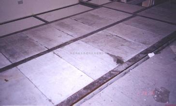

  • 這種墻不是砌體墻,里面不用再配置鋼筋了。纖維增強水泥加壓平板墻是成品墻板,是裝配式的。

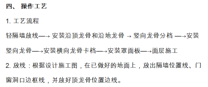

    1.你說的這種纖維增強水泥加壓平板墻,就是一種輕質板墻,就是用成品的板子一塊塊的對起來形成的墻。施工的時候不放鋼筋,鋼筋也放不進去呀,實際上它是用角鋼龍骨把一塊塊的板子鑲上去的;
    2.只有砌體墻中才設置鋼筋,把鋼筋放在灰縫里面。這種纖維增強水泥加壓平板墻沒有橫向的縫隙怎么放鋼筋呀。
