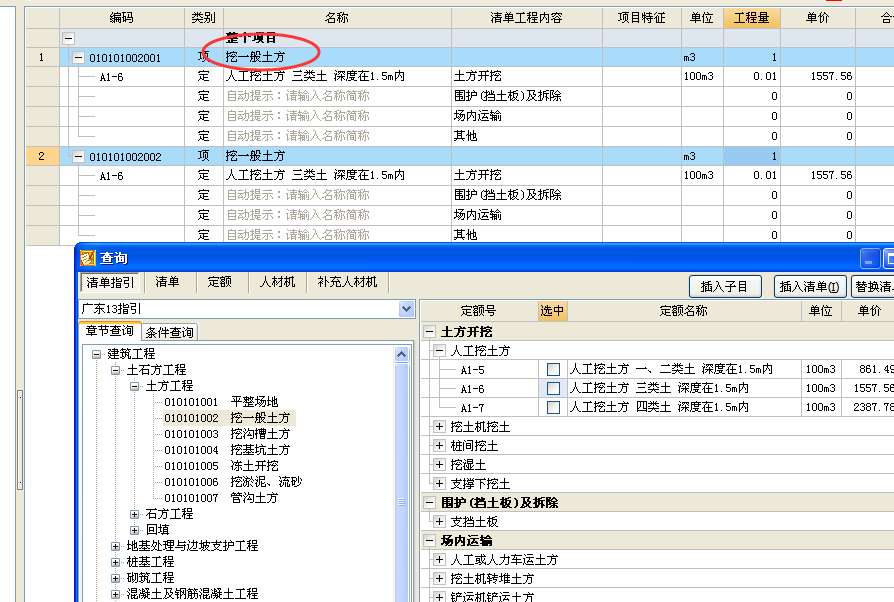

  • 13定額中大開挖土方套用挖一般土方定額。

  • 大開挖土方就是可以在一般土方的清單下套價。

  • 你好,應該套大開挖一般土方定額子目

    13定額中大開挖土方是套一般土方開挖的定額子目.

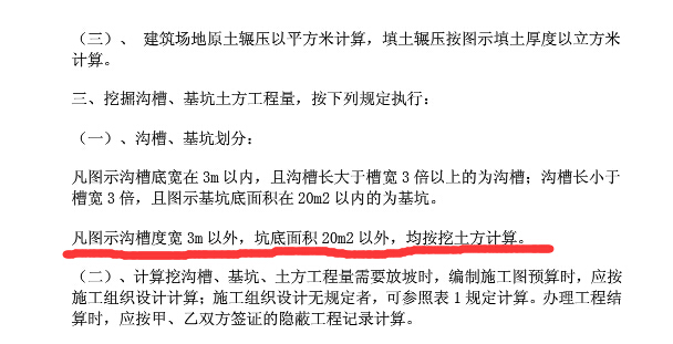

    1):地坑:底面積在20㎡以內的挖土為挖地坑。
    2):13定額中大開挖土方套一般土方。(坑底面積要大于20㎡)

  • 大開挖應該是套一般土方的,基坑應該是4M2以內的才算是基坑的,大開挖就是一般土方了
