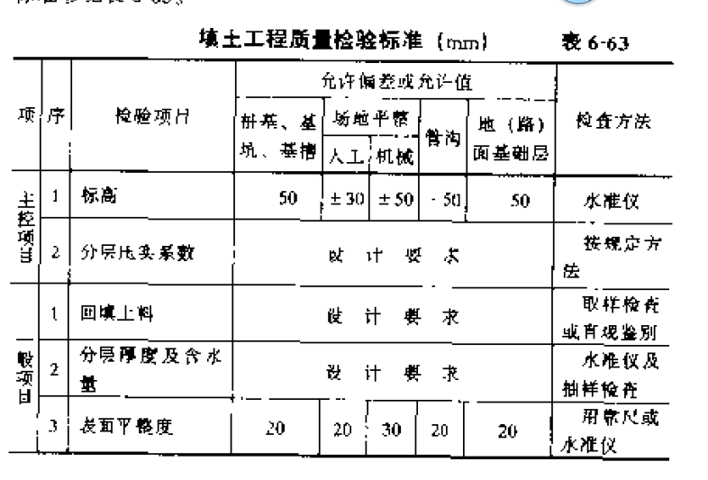

    不論什么理由“園區基坑回填時已經達到回填密實度”不是“不列原土打夯子目”的依據。基坑土方回填標高要求標準一般要求±100~200mm,在這種情況下必然需要對園路基地進行挖填、夯實。如果套用建筑工程預算定額,基坑回填后的標高不會達到園路施工的標準標高,就需要平整場地對園路部分的路基進行挖填、夯實。如果套用園林工程預算定額套用“園路土基整理路床”定額子目,工作內容就包括度“在30cm以內挖、填土、找平、夯實、整修、棄土2m以外。”不論什么理由“園區基坑回填時已經達到回填密實度”不是“不列原土打夯子目”的依據。填土工程質量驗收標準見《建筑施工手冊》(第四版)P294頁下表
    素土夯實
