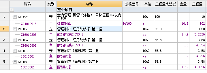

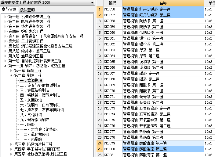

    我以重慶市定額為例,如跟據你施工圖設計說明為準,要求刷防銹漆和磁漆兩遍,我以DN100的金屬管道100米為例,管道刷漆都是以外徑平方來計算。以下是定額,給你參考.另外塑料管要求要刷紅色漆,那你就用定額里面的調和漆(紅色)即可。

  • 管道刷調和漆 安裝定額14冊

  • 都是套管道刷油定額,按刷油面積計取。

    1,金屬管,刷2遍防銹漆,2遍醇酸磁漆(,白色)標注是給水管
    2,塑料管,2遍醇酸磁漆(紅色)標注是排水管

  • 我覺得套個二遍刷油都可以,因為工序是一樣的,只是把主材修改下,單價輸成面漆就可以了,差不了!
